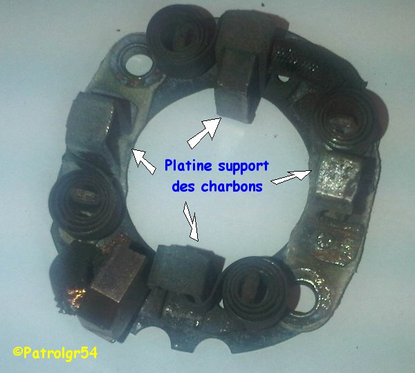

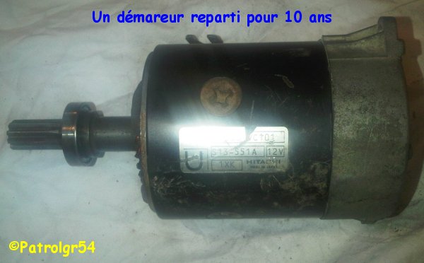

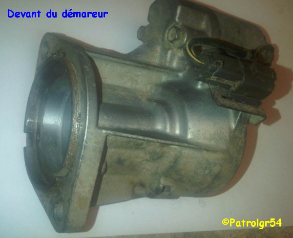

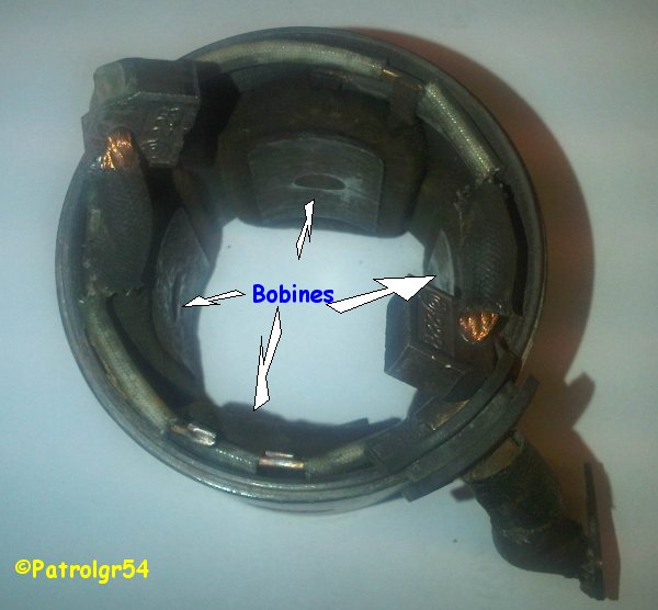

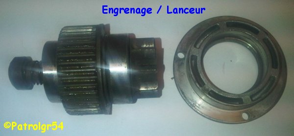

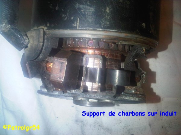

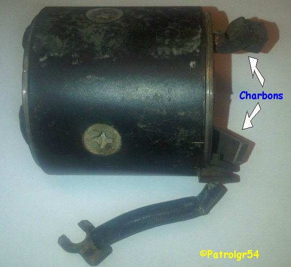

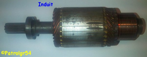

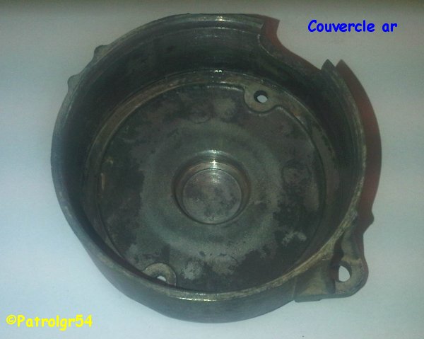

Mon GR n'a jamais réelement bien démarer.
Je me suis donc inquiété (depuis 4 ans, il est jamais trop tard) du bon fonctionement du démareur.
En le démontant, il y avait plein de boue dedans, de l'eau (séche), humidité, mais surtout de la rouille qui bloqué un charbon sans contact.
Le démareur fonctionné dons a moité.
J'ai nettoyé, corectement tous les contacts, et depuis, il tourne tellement vite, qu'il m'arrive de retirer la clef de peur que le moteur s'affole :mrd: .
