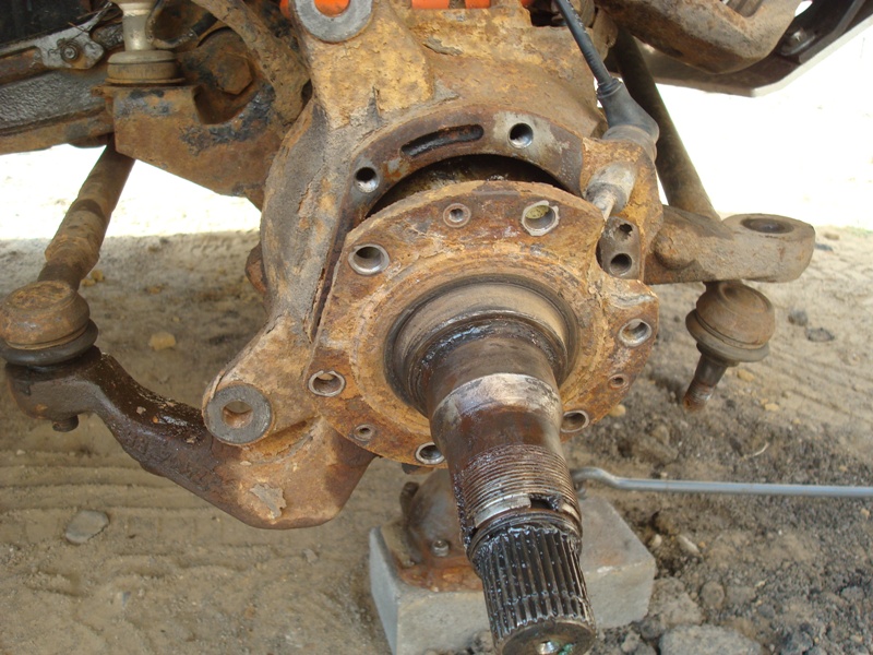

changement joint spy demi arbre avant coté passager
Les reportages photos

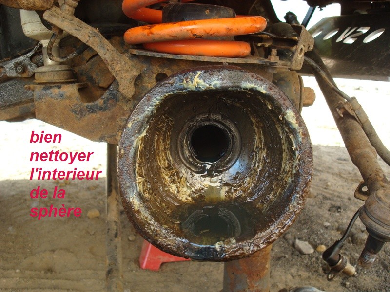

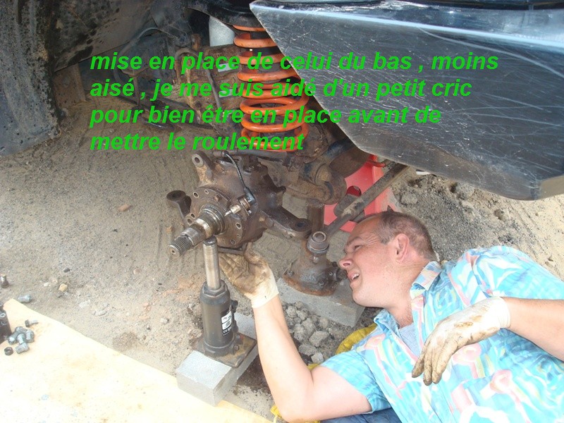

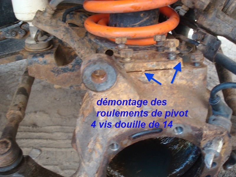

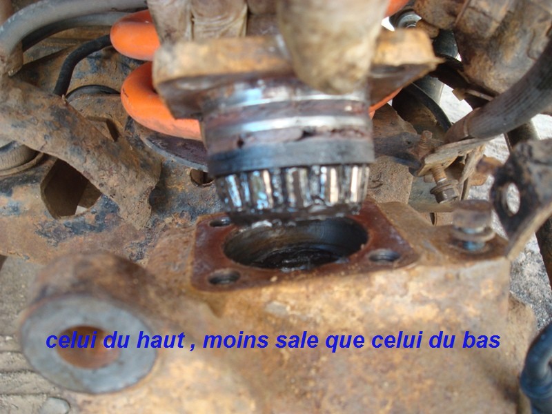

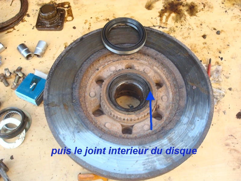

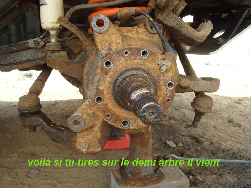

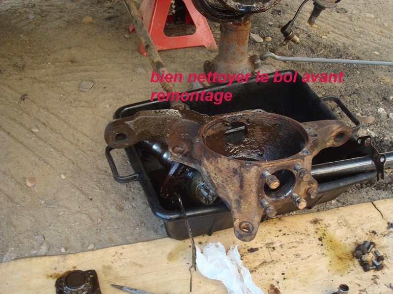

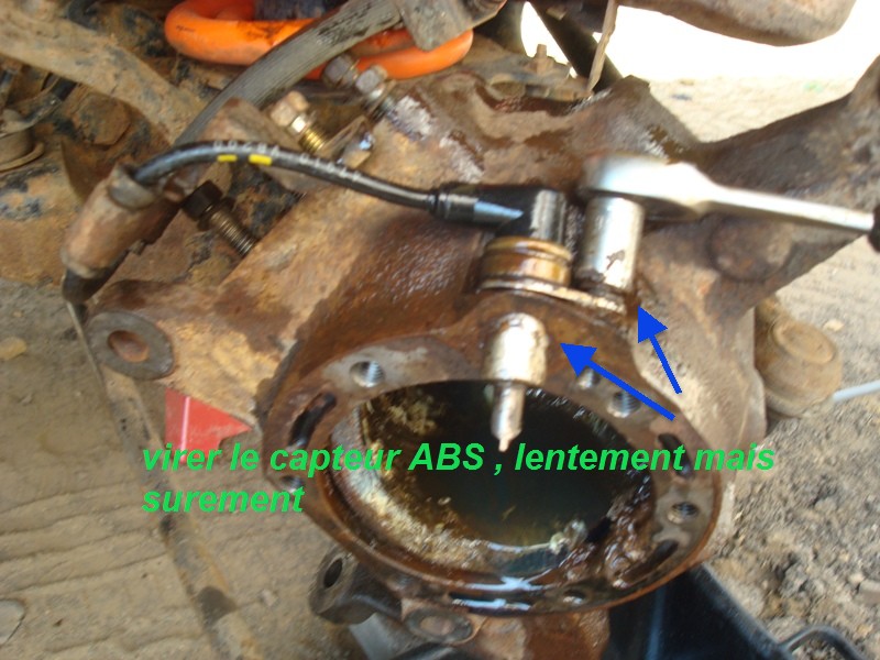

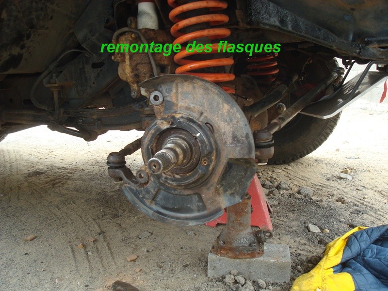

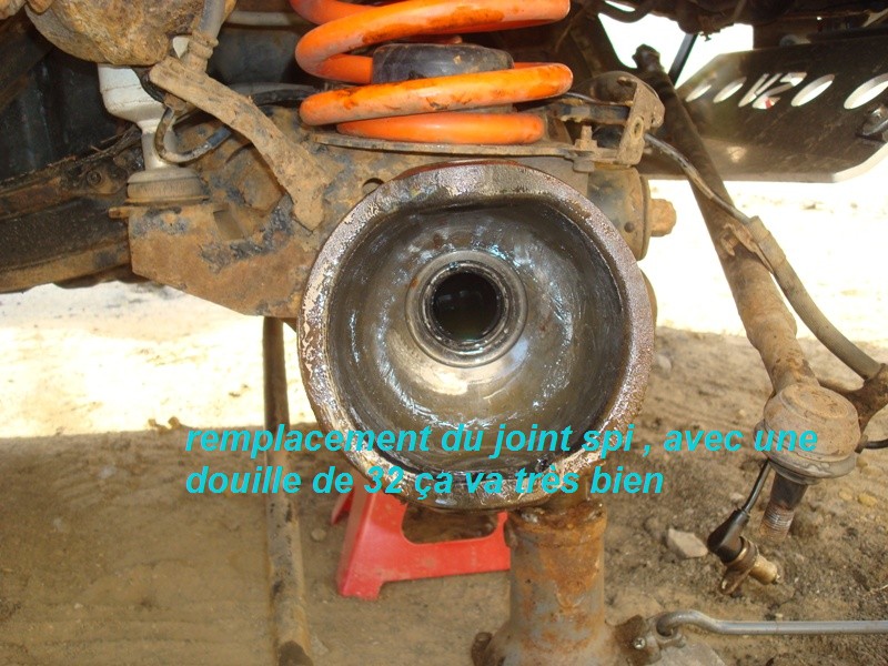

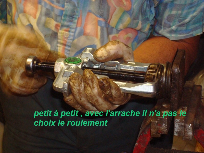

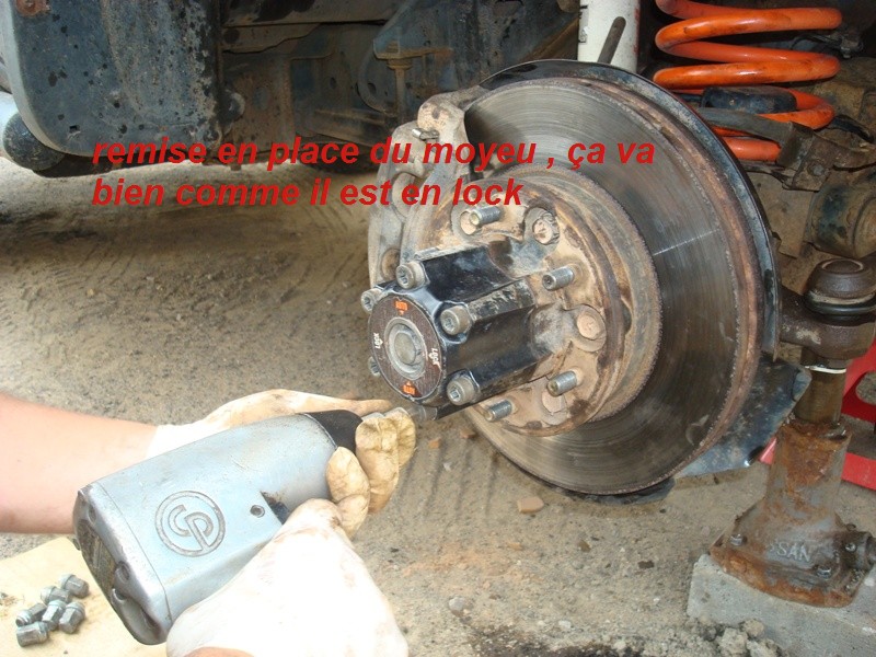

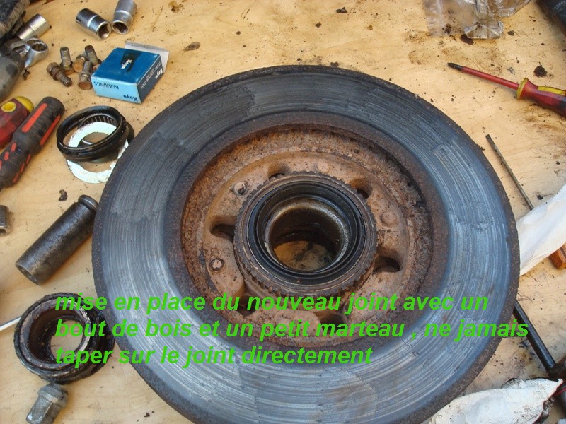

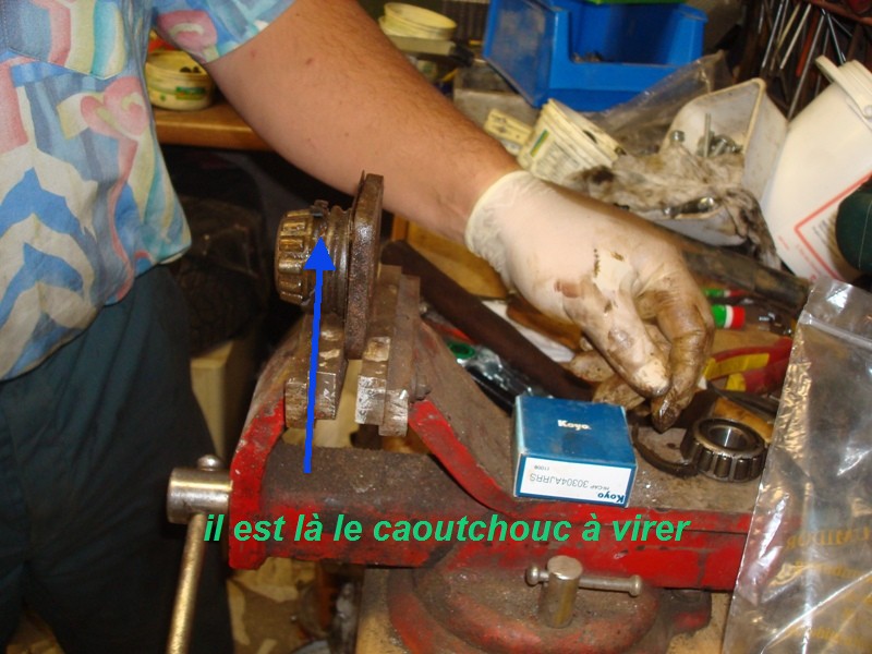

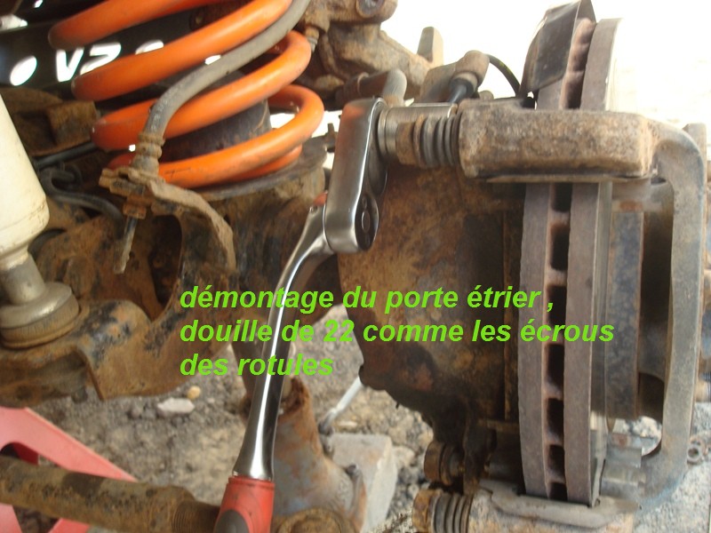

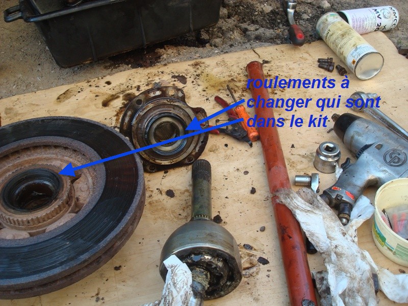

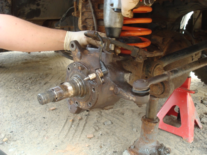

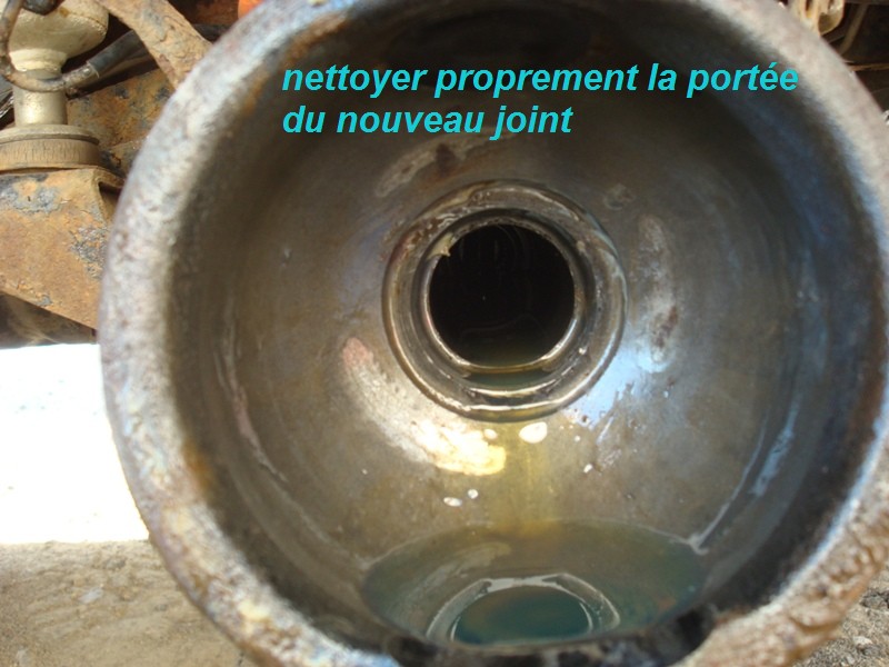

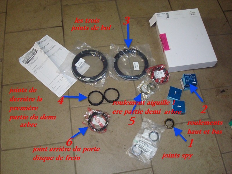

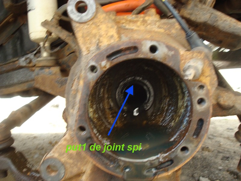

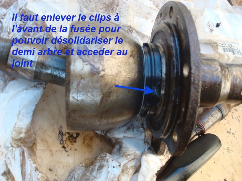

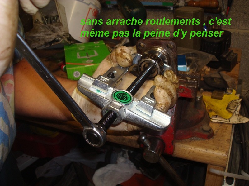

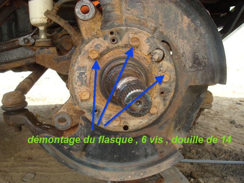

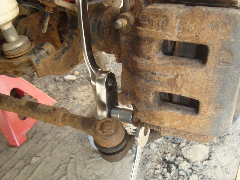

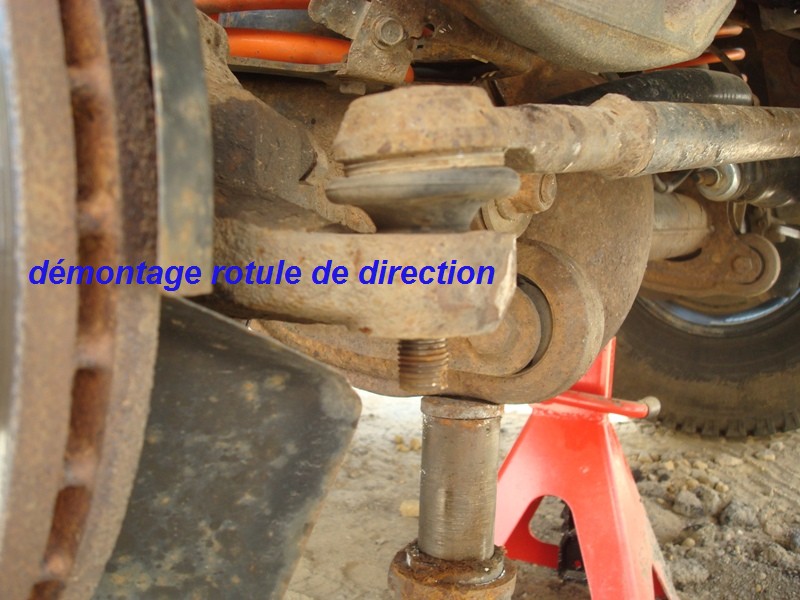

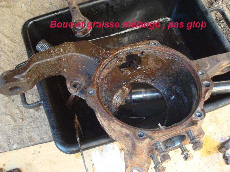

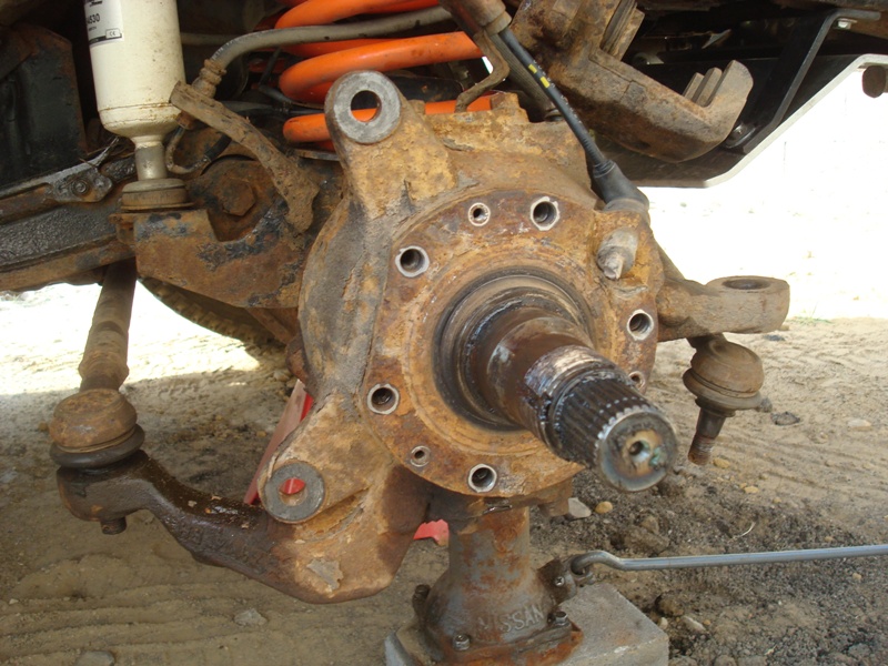

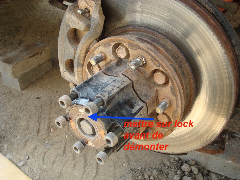

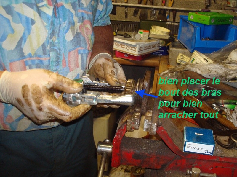

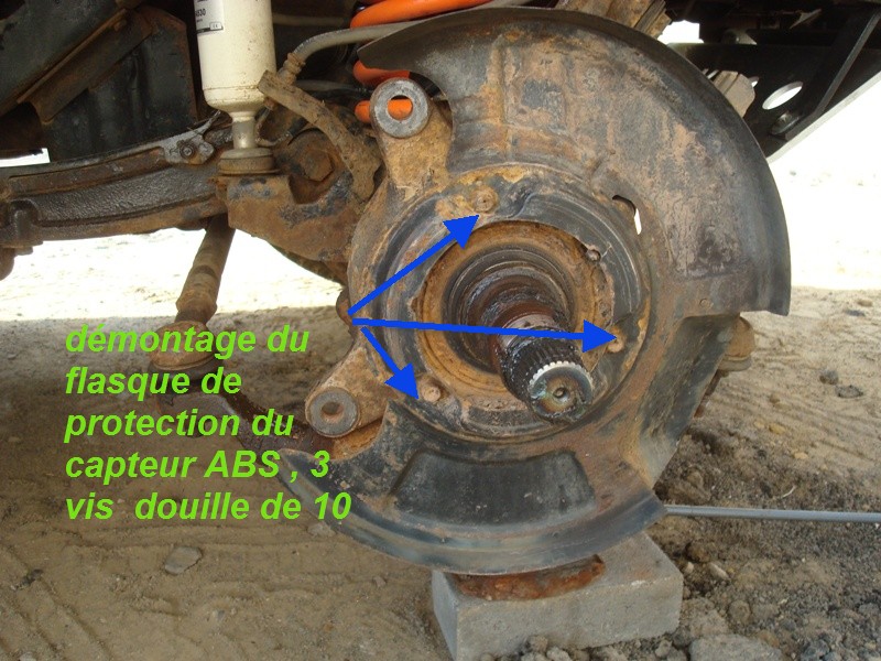

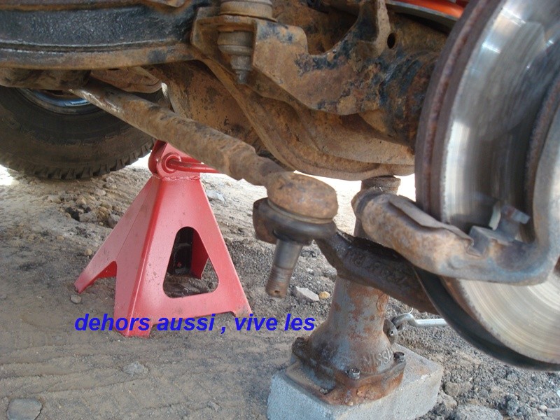

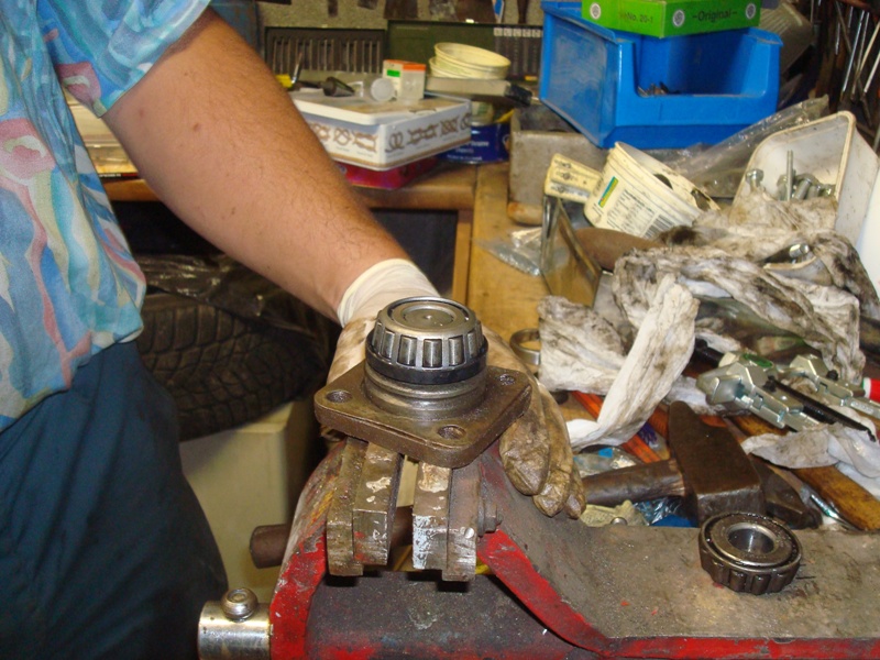

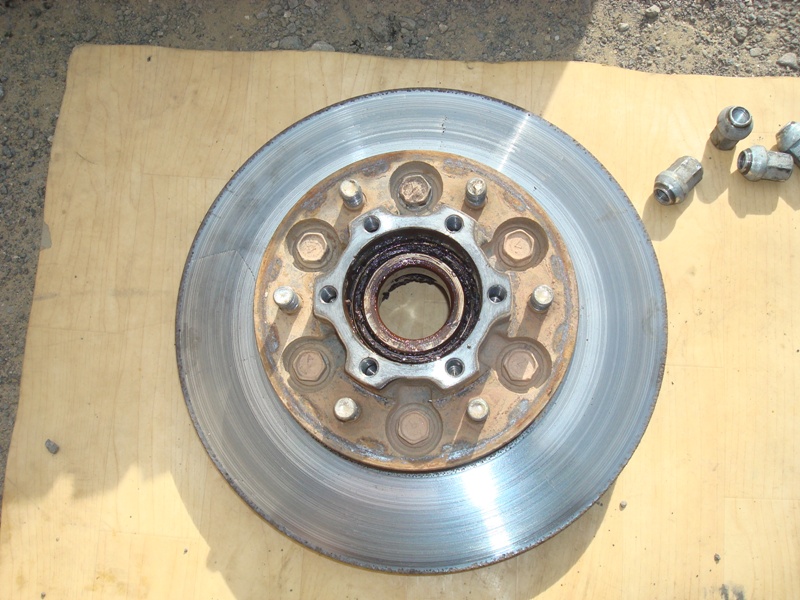

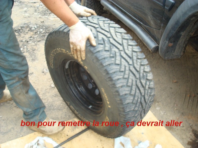

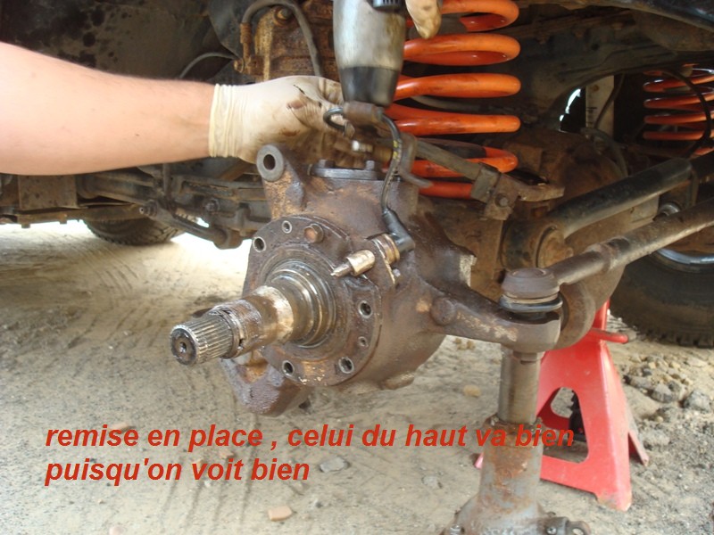

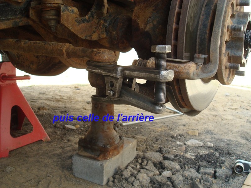

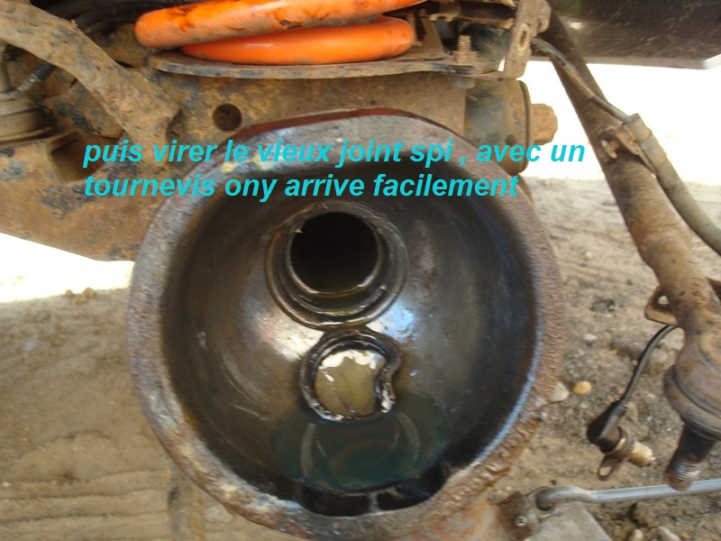

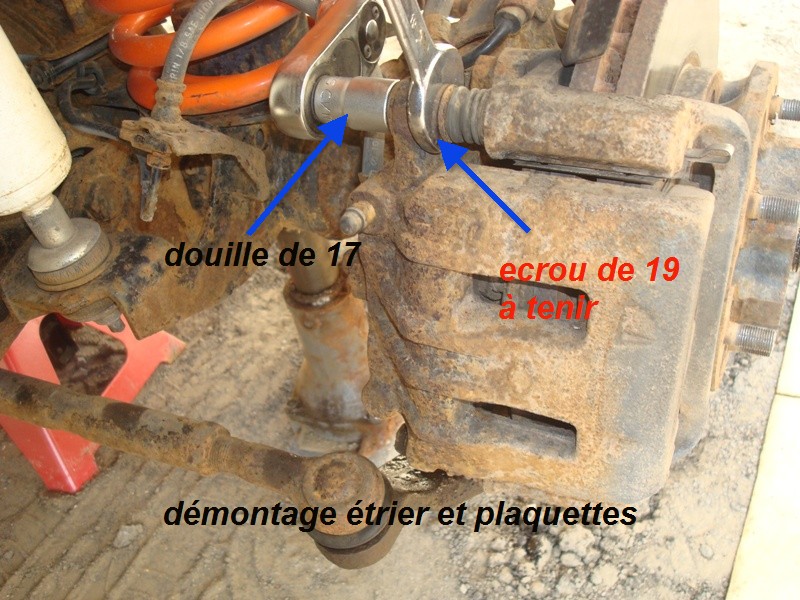

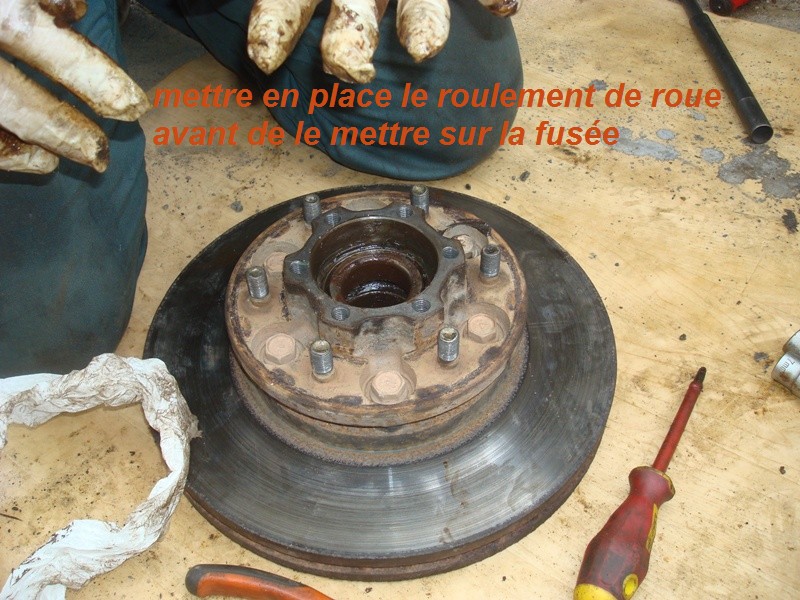

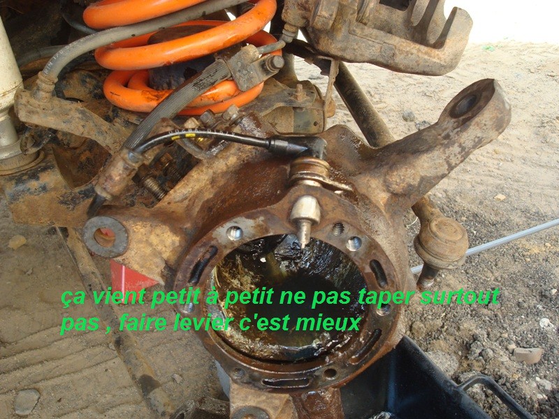

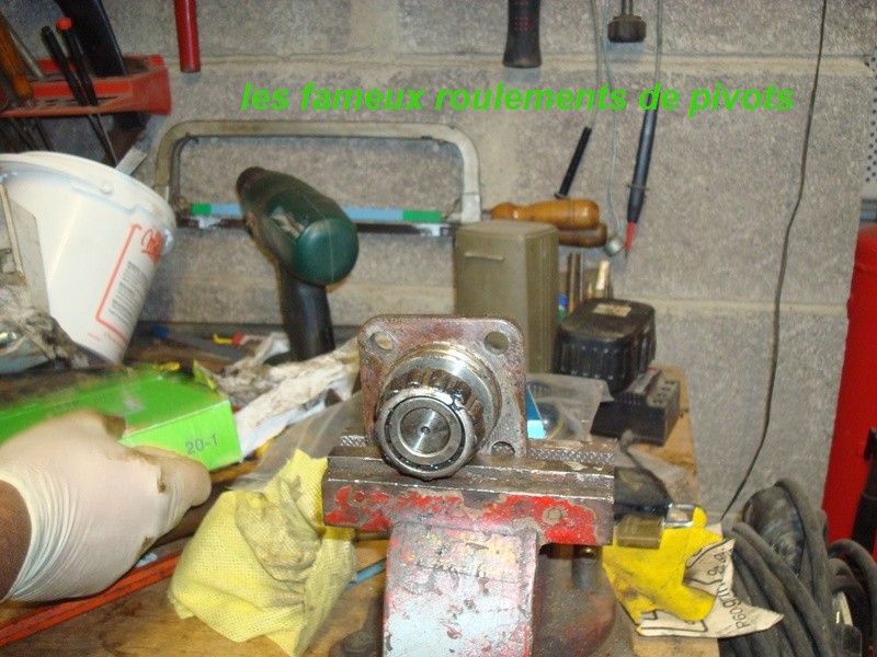

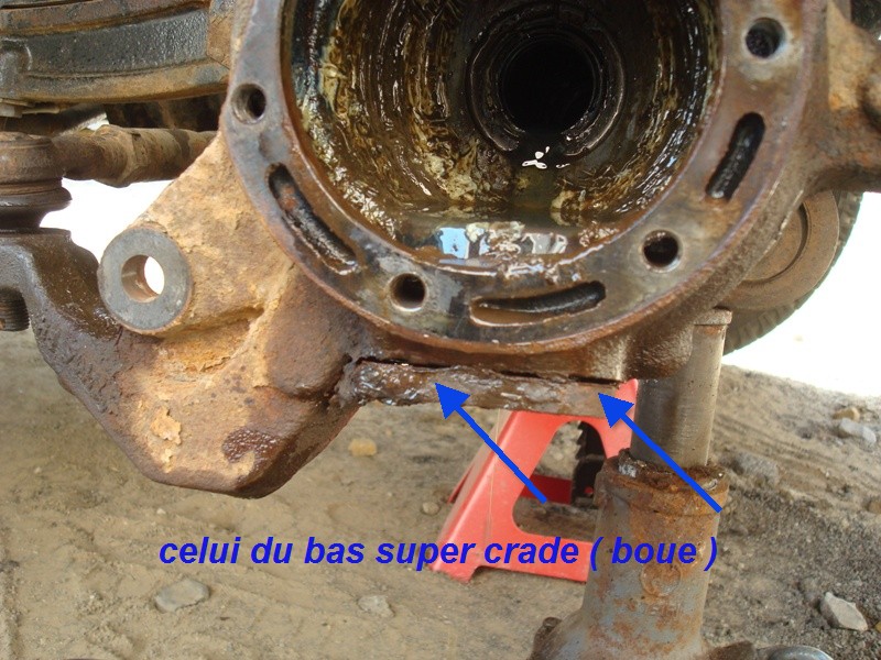

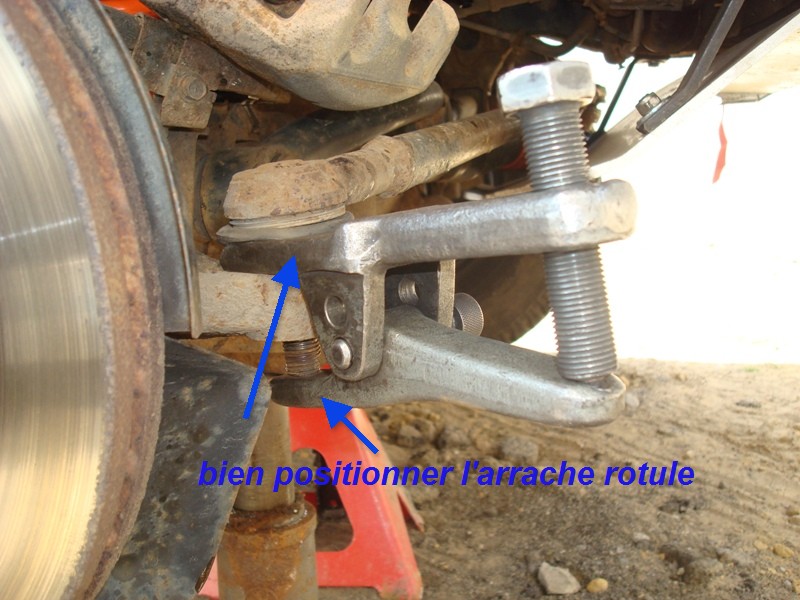

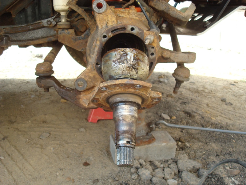

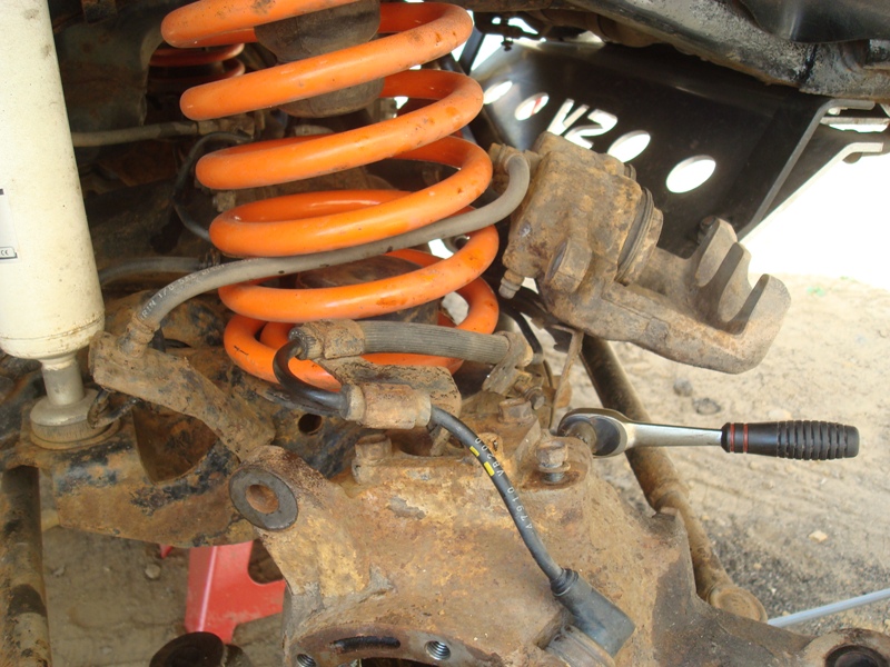

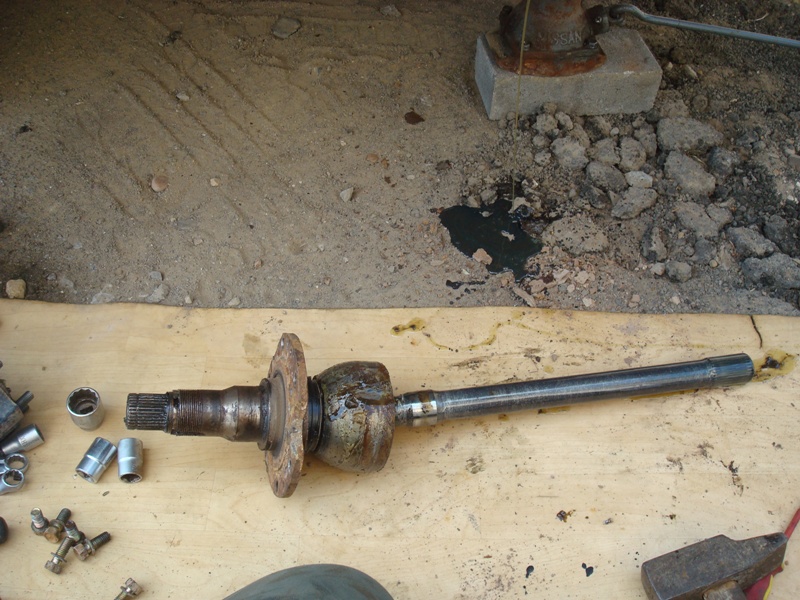

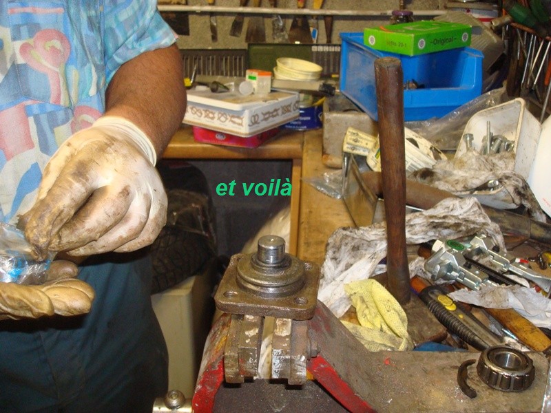

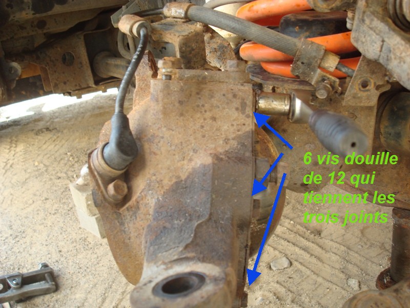

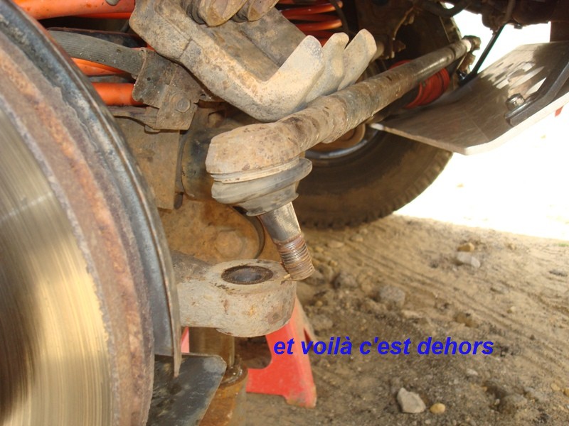

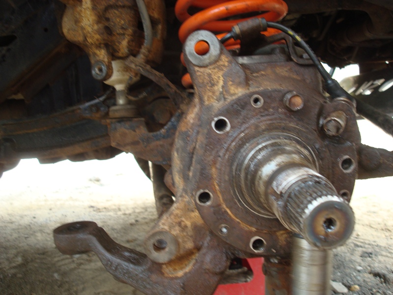

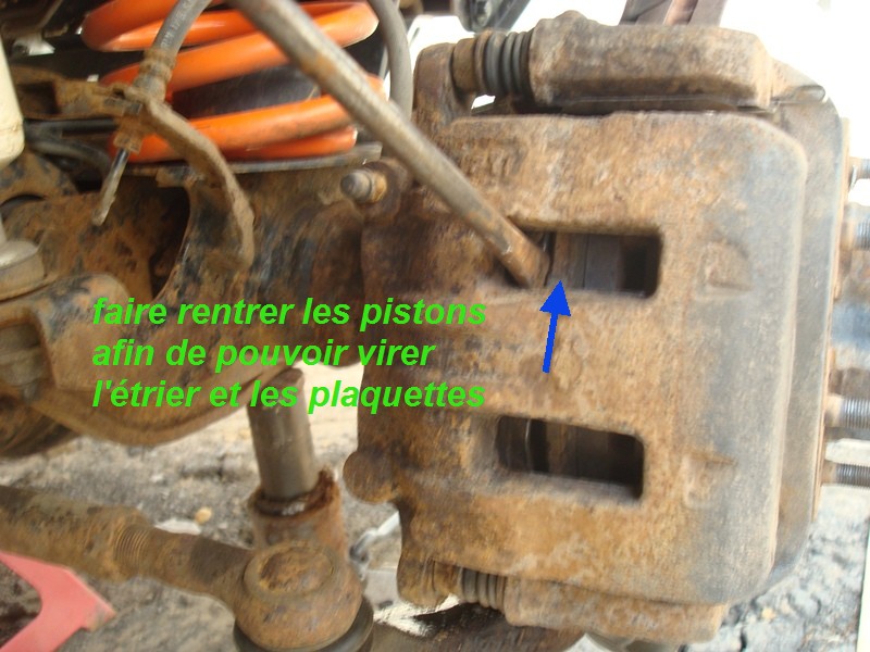

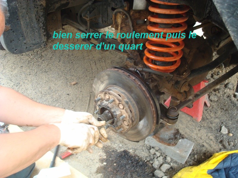

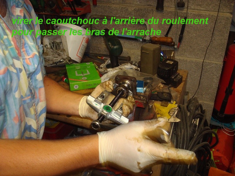

voilà j'ai fait beaucoup de photos pour ceux qui veulent se lancer dans la réfection de leur pivot , en changeant tous les joints du kit euro4X4parts :yes12: :yes12: :yes12: :yes12:
voilĂ  bonne lecture , rien est impossible Ă  condition d'y aller tranquilou :clin12: :clin12: :clin12: :ben:
P.S. Ne pas oublier de mettre une cartouche de graisse dans le bol en remontant , ainsi que refaire le niveau d'huile dans le pont. :clin12: :ben:

Félicitations ..... beau boulot.
Et merci pour les photos super détaillées. Avec ça pas moyen de se tromper si un jour .......
:ben: :ben: Ă  toi et tes roulements tout neufs

Merci , j'espère que ça te servira le plus tard possible :clin12:

Merci mon ami , c'est pour ça que je détaille autant le topic , si quelqu'un veut se lancer c'est plus simple de voir comment ksé :clin12:
