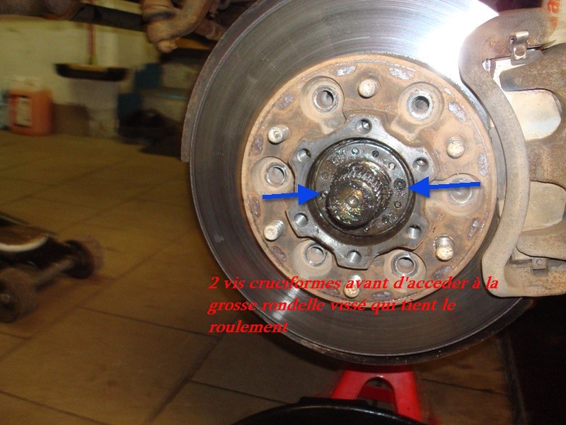

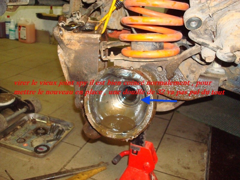

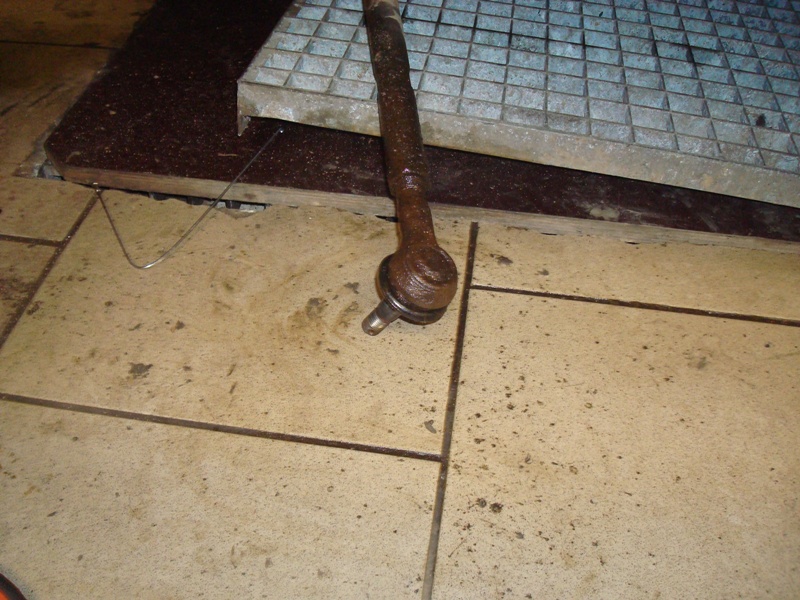

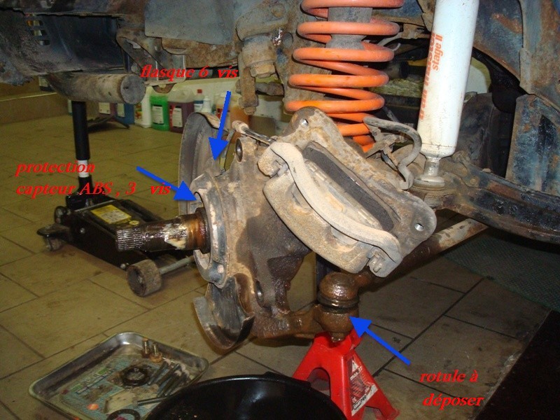

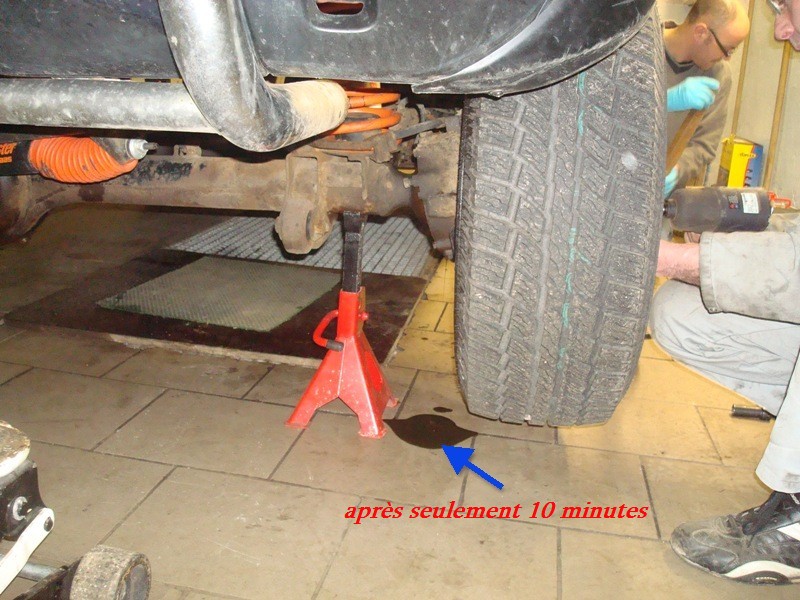

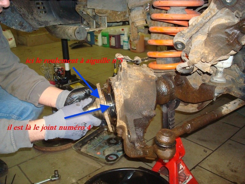

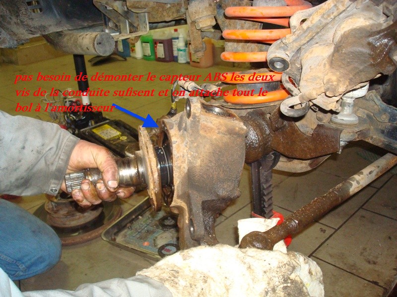

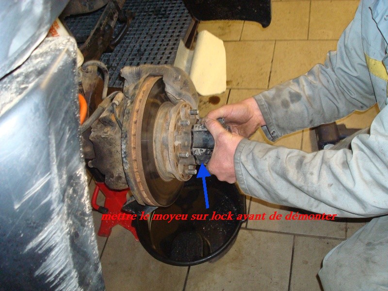

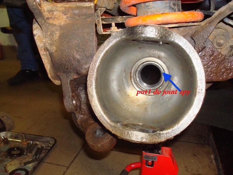

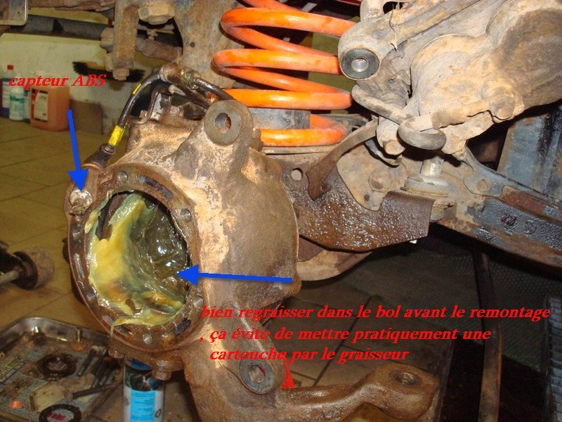

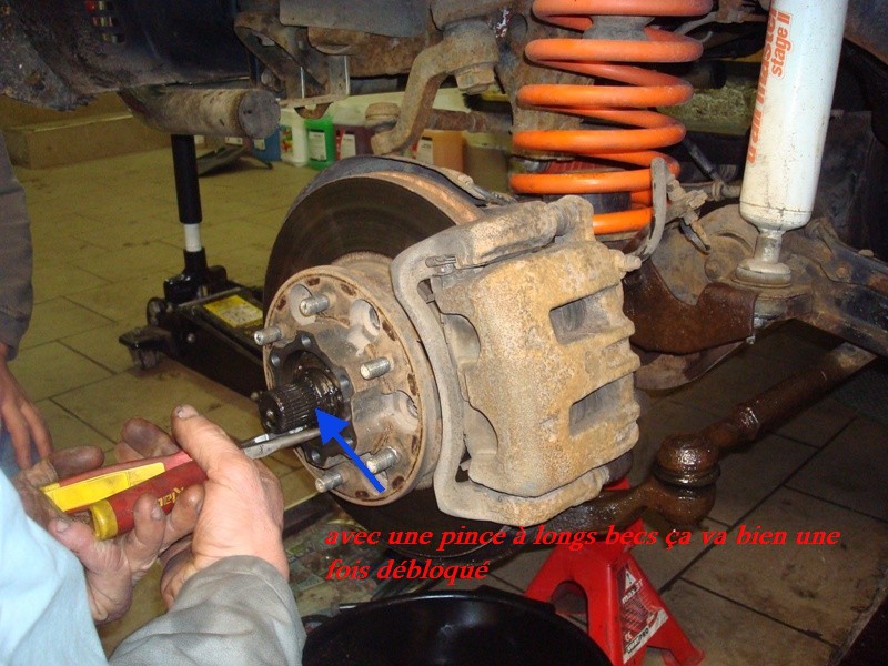

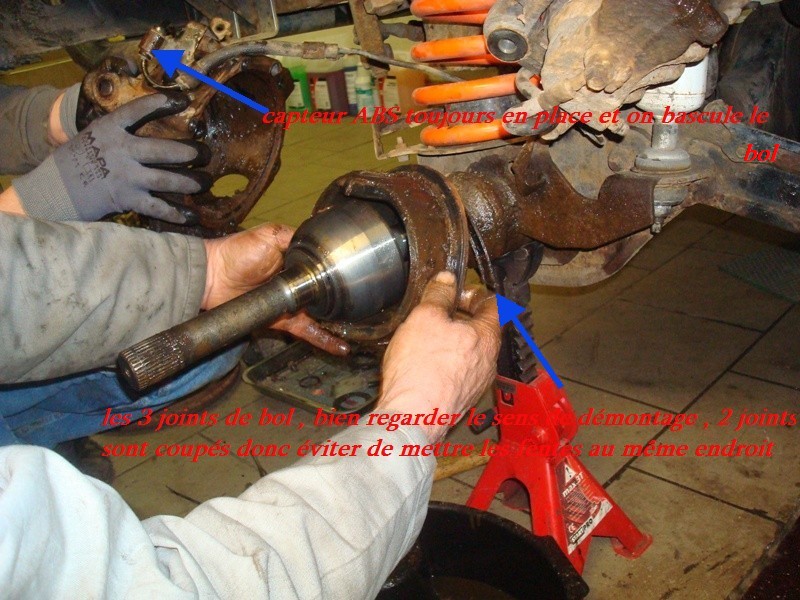

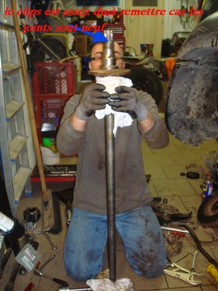

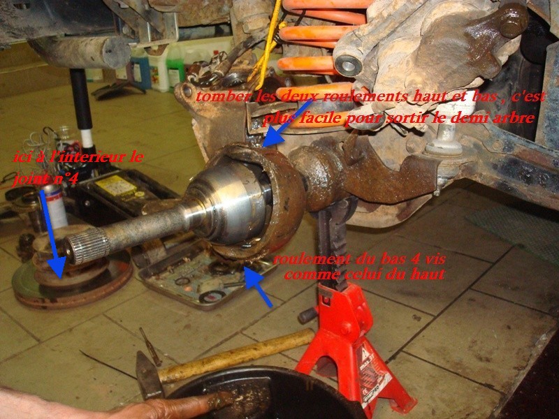

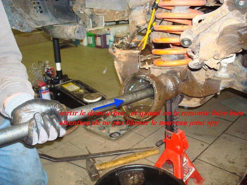

voilà l'intimidator était blessé , il avait tendance à faire des petits pipis huileux un peu partout :benben12: :mrd:

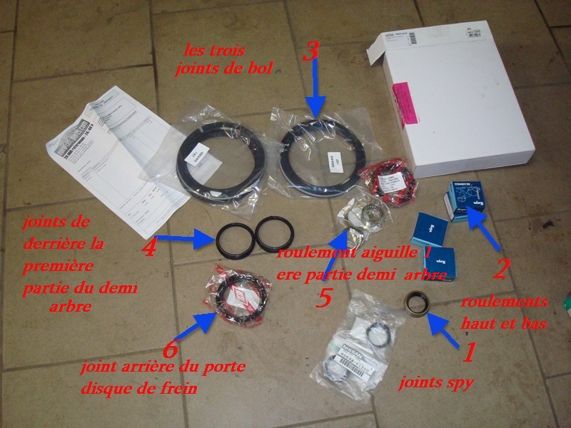

donc j'ai acheté le kit de réparation de chez 4X4 parts pour 159€
et avec le cousin et Francis on a pris l'intimidator par les cornes :mrd: :mrd: :mrd: :mrd:
voilĂ  le reportage
Re: changement joint spy demi arbre avant coté chauffeur
suite
voilà on s'est aperçu qu'on pouvait remettre le demi arbre complet , sans démonter le bol mais bon pour changer le joint spy et le remettre correctement en place c'est préférable , mais pas obligatoire :clin12: :clin12: :clin12: :clin12: :ben: :ben: :ben: :ben: :ben: :ben:
