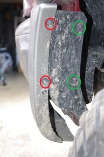

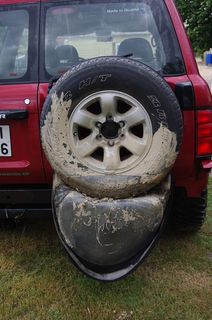

On Commence par le démontage de l'ancien.
Environ 15kg de matos Ă  tomber.
Pour ma part les bavettes étaient déjà déposées et la fixation des feux ar de pc étaient modifiées pour cause de pratique TT :rire2:

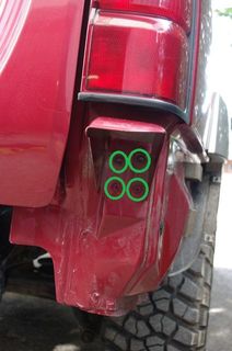

Donc on dépose les vis entourées
En vert pas obliatoire mais plus pratique pour la suite
Montage Pc ar Y61 006.JPG (74.95 Kio) Vu 22097 fois

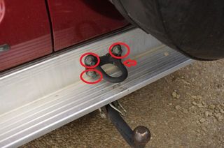

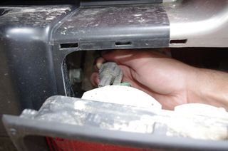

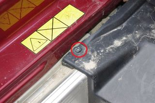

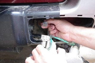

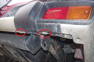

Dégraffez les feux (d'origine) mois ce sont des vis because modif TT
Et defaire les vis de pc
Montage Pc ar Y61 009.JPG (74.22 Kio) Vu 22096 fois
Montage Pc ar Y61 010.JPG (74.93 Kio) Vu 22096 fois
Montage Pc ar Y61 008.JPG (78.75 Kio) Vu 22096 fois
Montage Pc ar Y61 007.JPG (78.6 Kio) Vu 22096 fois

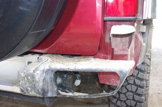

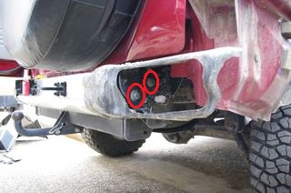

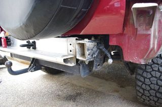

Démontage de l'armature de pc.
Montage Pc ar Y61 014.JPG (79.25 Kio) Vu 22089 fois
Montage Pc ar Y61 012.JPG (89.59 Kio) Vu 22089 fois
Après un Patrol GR 1994 avec de petites modifs.
Après y61 3.0 2002.
Un y61 Td6 a peine rodé.
BientĂ´t un nouveau 3.0 si tout va bien
bipbip86
Messages : 114
Enregistré le : 15 mai 2008 18:14
Localisation : Valdivienne (86)
Re: Montage PC AR Freeways Y61
Message par bipbip86 »

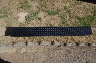

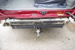

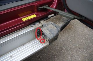

on arrive à ça ( à droite et à gauche) et on attaque le démontage de la marche en alu
Montage Pc ar Y61 016.JPG (78.09 Kio) Vu 22089 fois
Montage Pc ar Y61 017.JPG (75.78 Kio) Vu 22089 fois
Montage Pc ar Y61 018.JPG (80 Kio) Vu 22089 fois

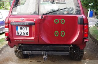

Dépôse roue de secour (pas d'explication tous le sait faire)
Dépose porte roue sur porte ard pas d'explication 4 vis à remettre en place.

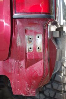

Les toles sous feux.
Arrivé là vous avez viré environs 15kg :rire2:
On dépose la roue de secour
Montage Pc ar Y61 019.JPG (79.95 Kio) Vu 22089 fois
On dépose le porte roue de secour. Pas détaillé juste 4 boulons à défaire et un peu de colle à enlever. Boulon remis en place pour qu'il n'y ait pas d'entrée d'eau
Montage Pc ar Y61 021.JPG (80.76 Kio) Vu 22089 fois
On dépose les petites toles sous les feux. 4 Vis.
Montage Pc ar Y61 023.JPG (74.46 Kio) Vu 22089 fois
Attention le traitement anticorrosion doit être fait après assemblage. J'avais de la corrosion entre les toles. Donc traitement et peinture c'est pour ca que mes bas d'aile sont noire.
Montage Pc ar Y61 025.JPG (76.38 Kio) Vu 22089 fois

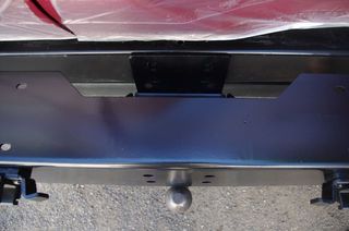

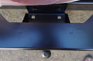

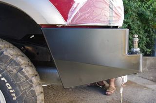

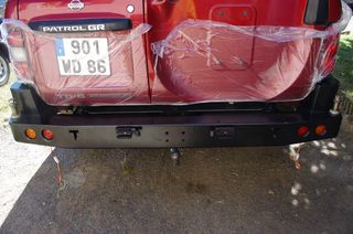

On dépose la plaque en acier grains de riz car les vis de fixation de l'attelage empêche le bon positionnement du pc.
On présent à deux (54kg le bête) le pc en ligne on ajuste (certains auront besoin de retoucher les troux de fixation de quelques mm pour un ajustement parfait)
Montage Pc ar Y61 065.JPG (80.78 Kio) Vu 22089 fois
Montage Pc ar Y61 064.JPG (73.44 Kio) Vu 22089 fois
Montage Pc ar Y61 052.JPG (78.96 Kio) Vu 22089 fois
Montage Pc ar Y61 062.JPG (78.85 Kio) Vu 22089 fois
Montage Pc ar Y61 066.JPG (76.16 Kio) Vu 22089 fois

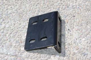

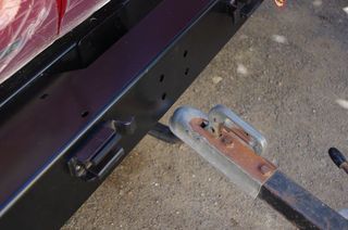

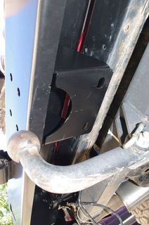

On fixe l'equerre fournie avec le pc.
Je n'ai pas utilisé la visserie fournie qui ne me semble que de piètre qualité.
J'ai utilisé les 4 Vis du crochet d'origine pour assembler l'equerre au chassis.
J'ai pris 4 ensembles boulons écroux + écroux frein neufs associés aux rondelles carrées fournie pour la fixation du crochet sur le pc.
J'ai pris 2 ensembles boulons écroux associés aux rondelles carrées fournie pour la fixation de l'équerre sur le pc.
Montage Pc ar Y61 051.JPG (80.5 Kio) Vu 22088 fois
Là on voit bien que le pc n'était pas encore assez enfoncé
Montage Pc ar Y61 068.JPG (70.74 Kio) Vu 22088 fois
Attention Ă  l'ajustage si vous ne poussez pas assez le PC vous ne pourrez pas atteler de remorque
Montage Pc ar Y61 070.JPG (75.58 Kio) Vu 22088 fois

Les - : Fixations de pc mal positionnées donc pc mal ajusté (pour le mien car j'en ai vu qui ce sont très bien ajusté du 1er coup d'après leurs propriétaires) pour l'instant il rempli sont office mais je ne peu installer le crochet d'origine car si je l'installe je ne peu plus me servir de mon attelage. Les feux à led ne sont pas étanches mais en dehors d'une soudure que j'ai du reprendre ils fonctionnent toujours. Absence de résistance sur les leds des cligno donc clignotement trop rapide. La goupille un peu voir impossible à monter sur l’écrou de fixation de l'articulation du porte roue. Absence de graisseur sur l’articulation du porte roue (j'en ai mis c'est facile à faire). Système de fixation de plaque pour le deuxième porte roue pas pratique.
Les + : Un super accueil à la boutique. Le tarif imbattable pour un double porte roues (oui j'ai le double). Solide. Renfort au niveau du crochet. Système de verrouillage du porte roue encombrent mais fiable (j'ai juste remplacé la goupille par une plus facile à enlever). Peinture qui pour moi s'approche plus d'un après ce qui est logique qui résiste bien. C'est de l'acier donc facile à modifier et souder.
Depuis mon achat le pc à surement évolué car le fournisseur tend à faire évoluer ses produits tout en restant abordable.
Pour moi si c'était à refaire je le refait tous les jours. Serte d'autres marques font du plus solide mais est ce bien nécessaire quand je vois ce je lui ai déjà fait subir.
