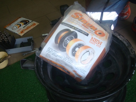

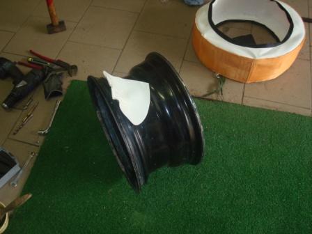

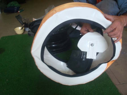

voila comment se presente le paquet .
dans l emballage une chambre une valve a deport et une housse de protection de chambre

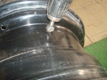

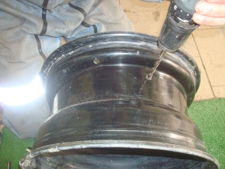

percer la roue a +- 15 cm de la valve d origine . un trou  de 8mm

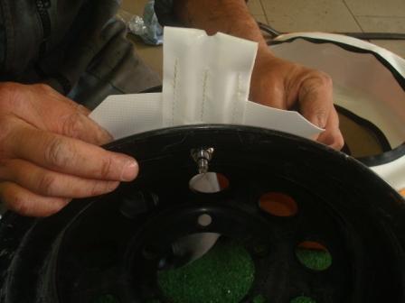

ebavurer le trou des 2 cotés

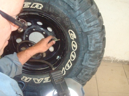

fixer la valve a déport dans le trou de la valve d origine !

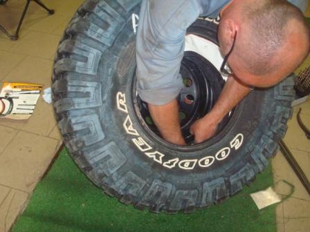

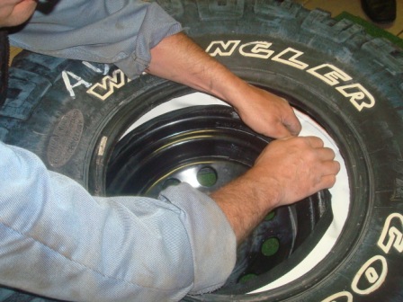

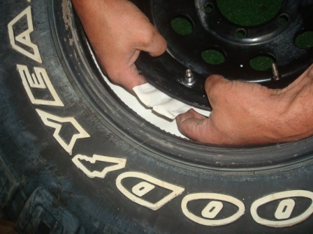

mettre la housse dans le pneu

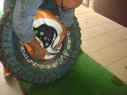

gonfler legerement la chambre

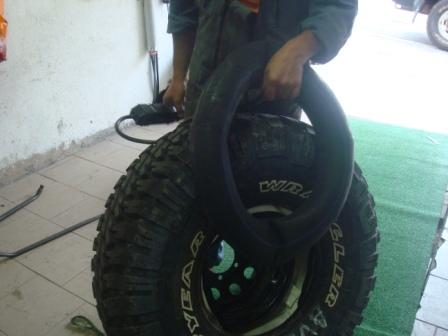

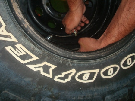

rentré la chambre dans la housse en prenant soins de bien ressortir la valve  a deport
fixer la chambre a la roue
bien mettre la housse en place dans le pneu

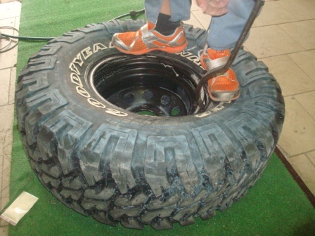

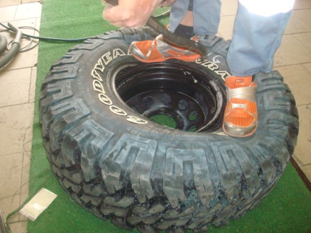

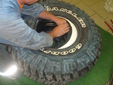

remontage du pneu
remontage du pneu
monter le pneu en finissant face a la valve

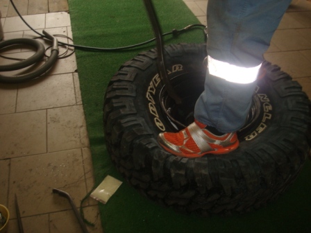

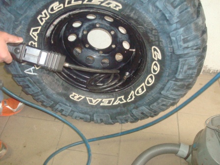

gonfler la chamre a 0.6 bar
gonfler le pneu a 2.5 bar
