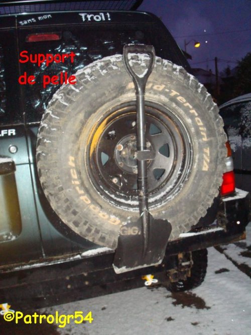

Bien vu Lolo ........ , voici quelques photos de mon mien Ă  moi :

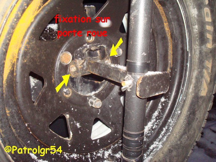

La plaque du support est percée de 3 trous et juste coinçé entre le support de roue de roue et la roue.
L'axe du support est manchonné afin de le démonter. ( ecrou papillon et/ou frein )
Pour les plus craintifs; on peut y ajouter deux pattes Ă  cadenas ...
Y61 long : le Trollive
Y60 court : le Trolly
