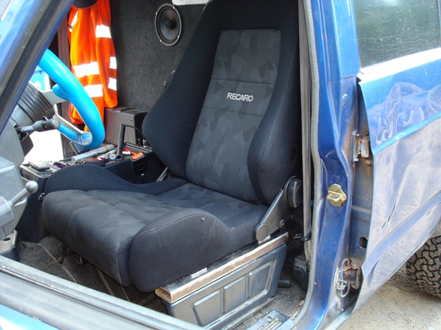

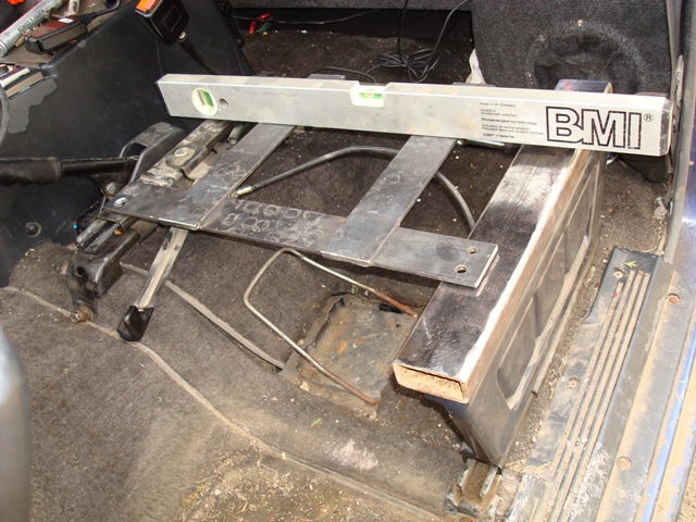

bonjour à tous

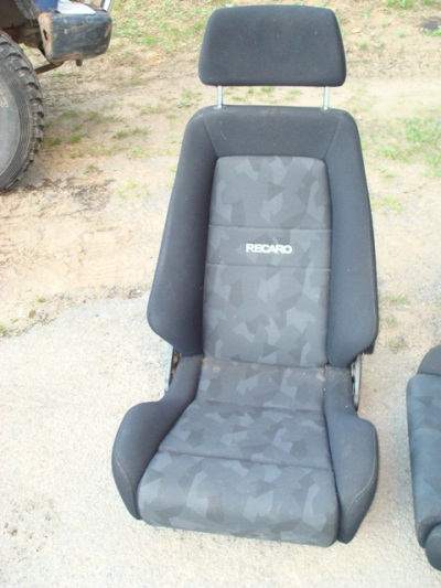

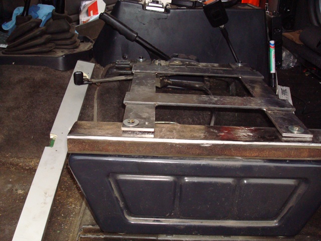

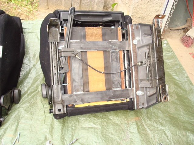

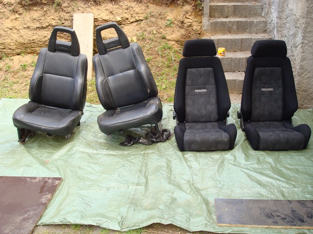

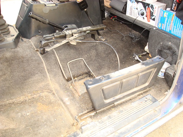

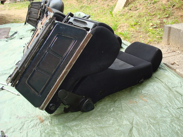

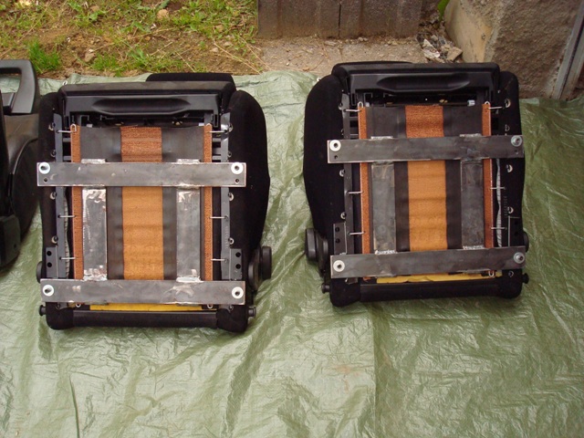

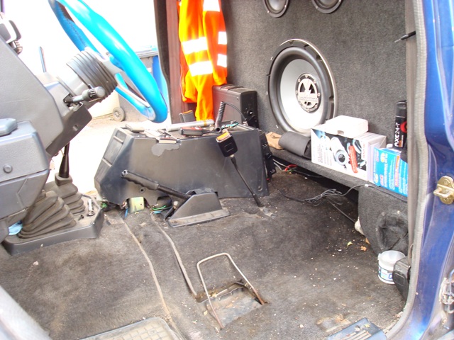

voilà j'ai acheté deux récaros , afin de changer mes sky qui brulaient en été et qui étaient glacés en hiver
donc en matos , j'ai 2m de fer plat en 40x3mm
deux profilés rectangulaires de 60x30mm
des vis de 6 , deux courtes pour la glissière coté boite de vitesse , et deux longues(6x45) de l'autre coté
aussi deux vis courtes de 8x25 pour faire tenir le profilé sur la plaque en tole qui fait office de cache coté portière
voilà donc je mets les toffs , et si vous avez des questions

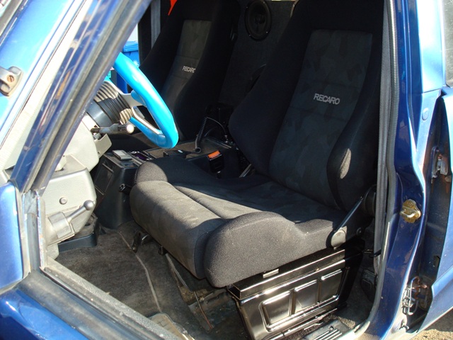

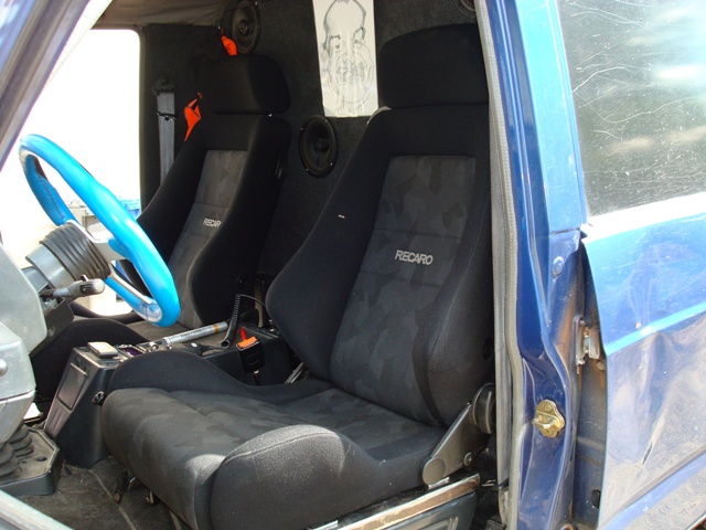

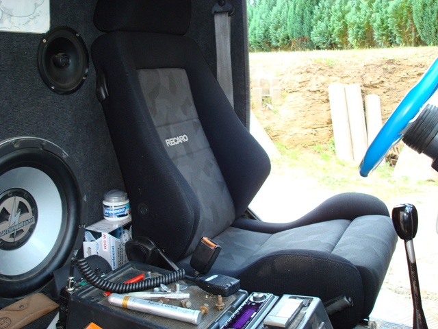

voilà ensuite , j'ai trouvé des récaros , bleus chinés , donc comme c'était pour le cousin , on à fait l'échange , il m'a pris les noirs et moi j'ai pris les bleus :clin12: :clin12: :clin12: :clin12: :clin12: :clin12: :clin12: :clin12:
merci cousin
récaros 038.JPG (85.58 Kio) Vu 11503 fois
récaros 037.JPG (93.32 Kio) Vu 11503 fois
Re: montage de récaros avec les glissières d'origines pour 260
Classe les siéges cousin :yes12: :yes12: :yes12:

Bravo pour le montage ! :bravo12:

:yes12: top job ! :yes12:
là c'est sur, ils ne vont pas bouger ! :bravo12:

patrolgr54 a écrit :Classe les siéges cousin :yes:
merci ma poule :clin12: :clin12: :clin12: :clin12: :clin12: :clin12: :clin12: :clin12:

leffond a écrit ::yes: top job ! :yes:
là c'est sur, ils ne vont pas bouger ! :twisted:
:hap:
:chin:
c'est mieux , avec mes 90 kilos , faut pas que ça bouge :mdr12345: :mdr12345: :mdr12345: :mdr12345: :mdr12345: :mdr12345: :rire2: :rire2: :rire2: :rire2: :rire2: :rire2: :rire2: :rire2:
