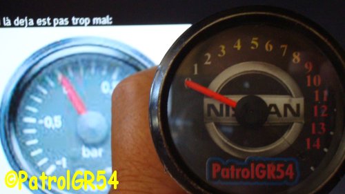

Re: mano turbo
voilà le mien avec un cadran spécial :mrgreen:
The bargeots
Messages : 477
Enregistré le : 13 févr. 2008 00:11
Localisation : Entre-Vignes - Hérault - France.
Re: mano turbo
Message par The bargeots »
patrolgr54 a écrit :voilà le mien avec un cadran spécial :mrgreen:
Special effectivement :mrgreen:
