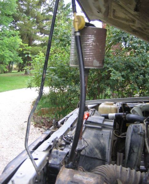

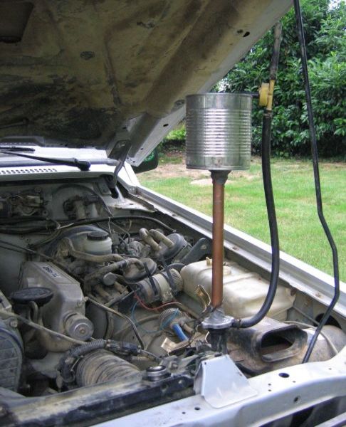

Une astuce simple à réaliser et qui vous permet de purger rapidement le LDR.

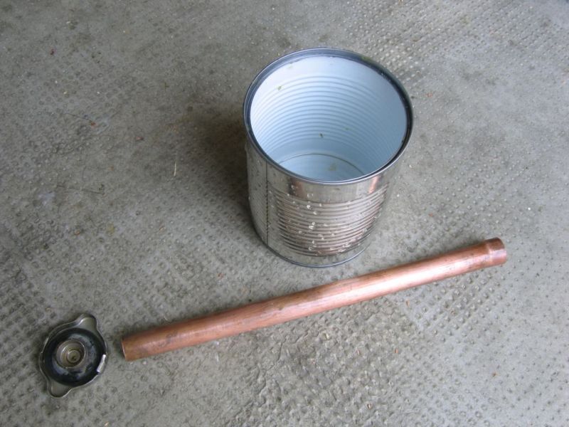

Matériel :
- Boite conserve de Haricots ou Mais ... pour ce qui aime pas :mrgreen: :mrgreen:
- Bouchon de radiateur
- Caoutchouc pour réaliser un joint,
- Bout de tube cuivre de Ø16mm
- Colle métal (Ara-métal) ou brasure.
Assembler l'ensemble et monter Ă  la place du bouchon de radiateur, enlever le retour du vase et le faire monter et tremper dans la boite de conserve, remplir de ldr.
Purger, faire tourner le moteur chauffage ouvert et recommencer la purge.
Laisser refroidir avant d'enlever le montage ... ne pas rouler avec ... :mrgreen: :mrgreen:

pas mal le systĂšme ;) le tuyau PCV c'est moins cher que le cuivre! :jesors: :jesors:
