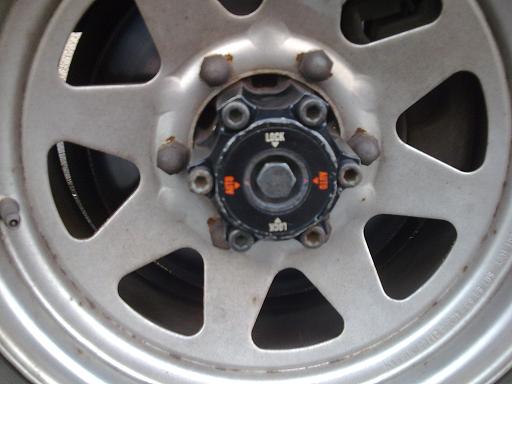

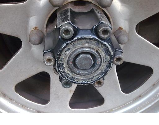

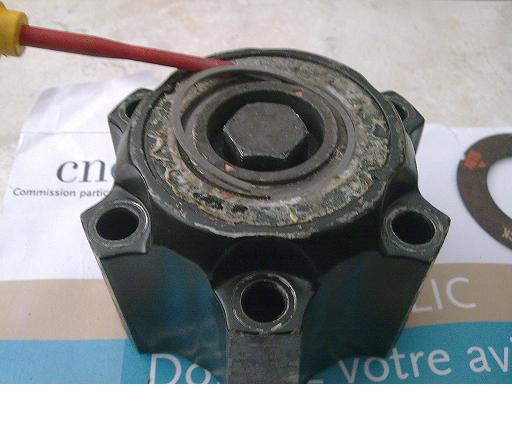

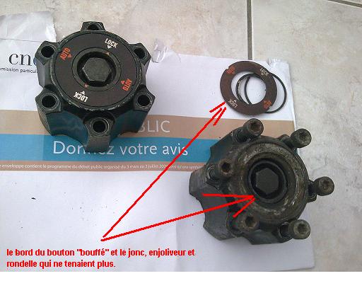

mon patrol vient d'allemagne et je pense que le bouton du moyeu gauche n'a pas apprécié le sel. il était complétement bouffé à un tel point que le jonc qui le maintien coller au corp (appelé "logement sur la RTA ) ne servait plus à rien. Cela n'empêchait pas son fonctionnement mais l'eau et la poussière pouvait y rentrer.
2 solutions se présentait à moi. la première facile, en acheter un. la deuxième le réparer, moins facile.

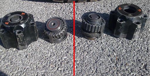

j'ai choisi la 2 ème solution, grace à franck qui m'a donné un moyeu cassé mais avec une autre panne.

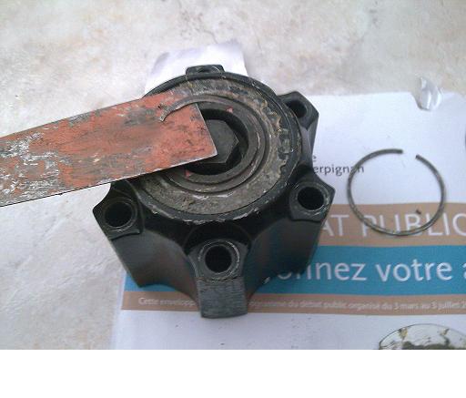

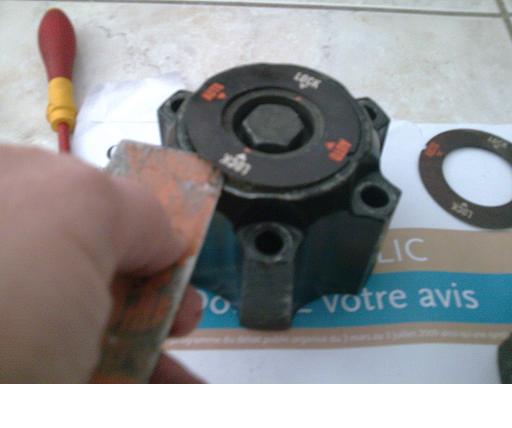

dans l'ordre :
enlever le moyeu,
enlever l'enjolieur,
enlever la rondelle,
enlever le jonc,

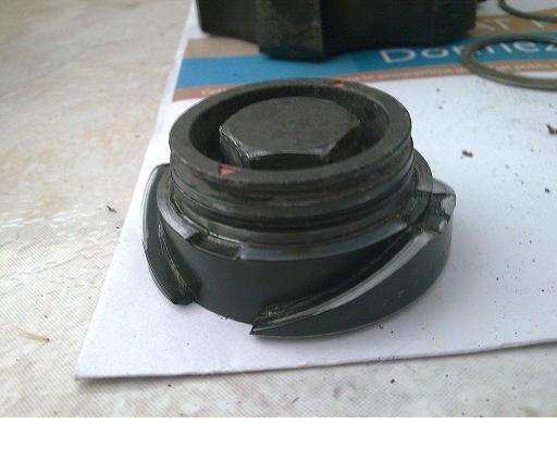

écarter légèrement les griffes afin d'enelever le bouton,
faire la mĂŞme chose sur le moyeu donneur d'organes,

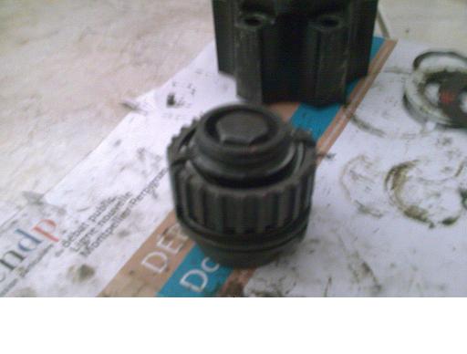

prendre le bouton en bon état et le mettre en lieu et place de l'ancien bouffé par le sel,

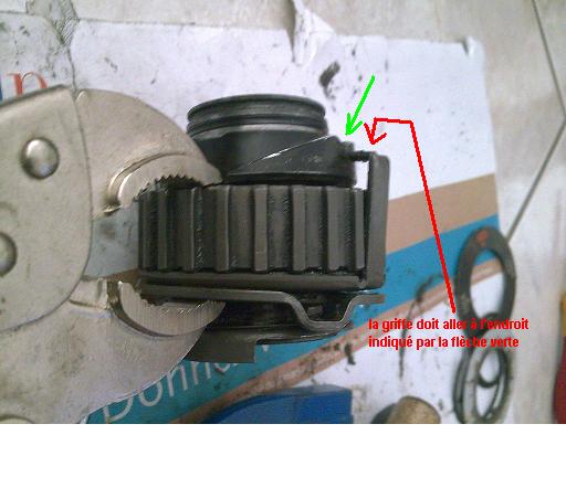

comprimer le tout et maintenir avec une pince étau,
resserer les griffes avec un étau,
remettre le jonc
puis la rondelle,
recoller l'enjoliveur avec une colle néoprène
voila le tour est joué.
comme d'habitude les photos parle d'elles mĂŞme :
