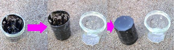

si vous abîmez votre calandre, vous pouvez la réparer. il suffit de la souder et si un peu plus abîmée, la "reconstruire". pour ça il vous faut du plastique dit "ABS" donc soit vous empruntez de façon définitive des lego aux enfants de votre entourage soit vous récupérez une vieille calandre... pourquoi la marque lego et pas d'autres briques plastique ? avec lego, on est sur de la qualité.

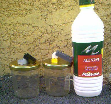

donc il faut :
-des lego
-de l'acétone
-1 bocal en verre
-une fourchette
- du scotch par exemple de façadier (excellente qualité)
- une drell ou autre

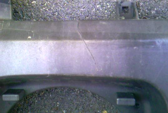

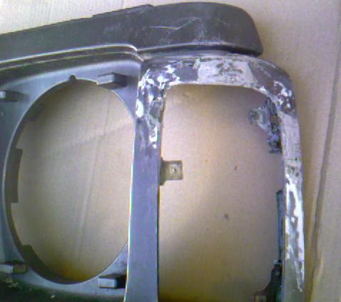

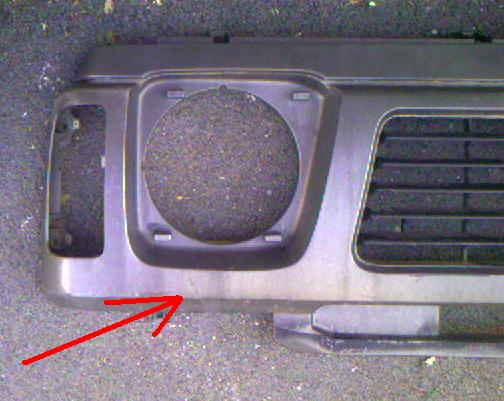

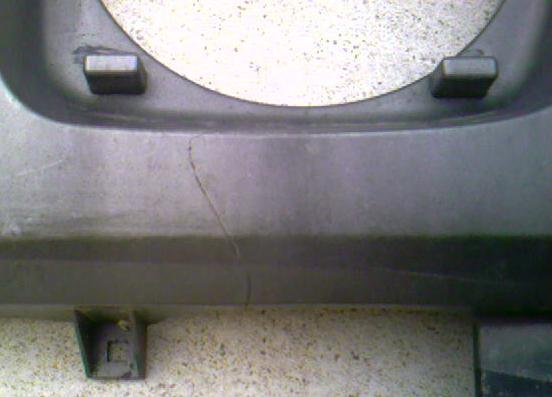

donc la calandre est fendue :

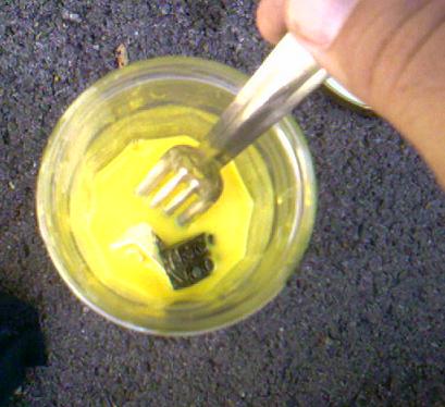

prendre de lego et de l'acétone, mettre tout ça dans le bocal, mélanger. refermer le bocal pour que cela finisse de se mélanger tout seul et que l'acétone ne s'évapore pas.

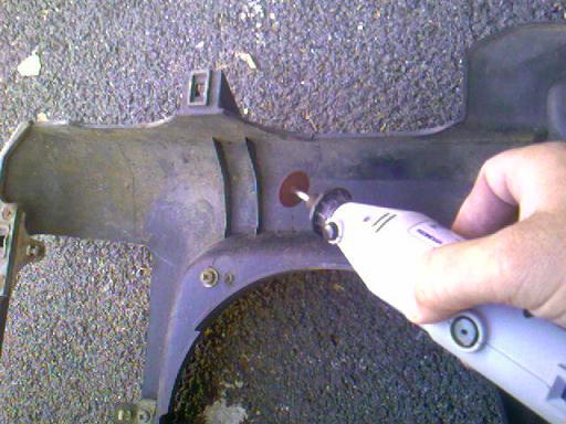

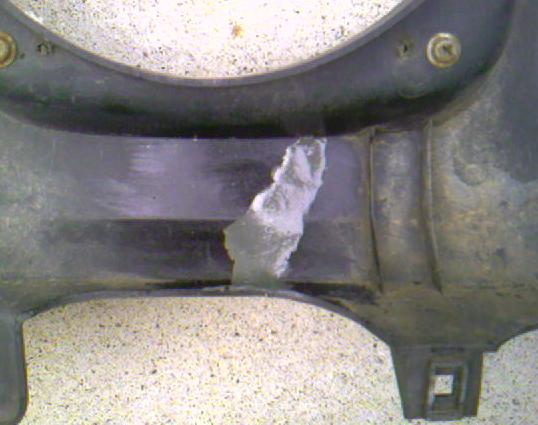

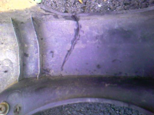

de ce temps, avec la drell il faut creuser la fissure depuis l'arrière de la calandre (pour une question d'esthétique). le saignée va servir à la colle de s'y glisser.

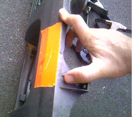

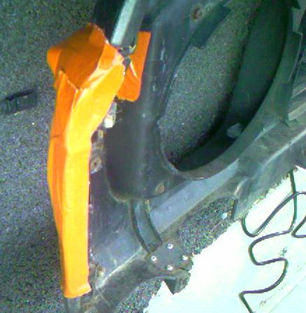

coller du scotch de l'autre coté, ça sert de coffrage de maintien.
nettoyer la saignée à l'acétone ça aidera la colle à y adhérer.

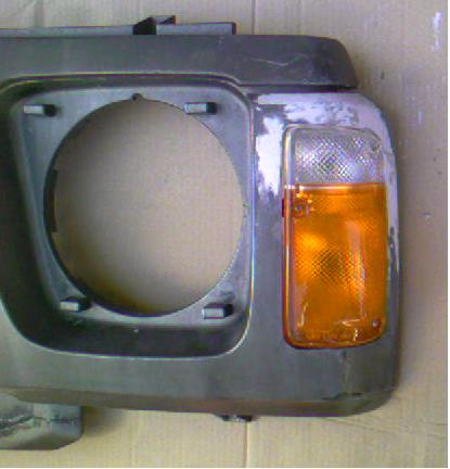

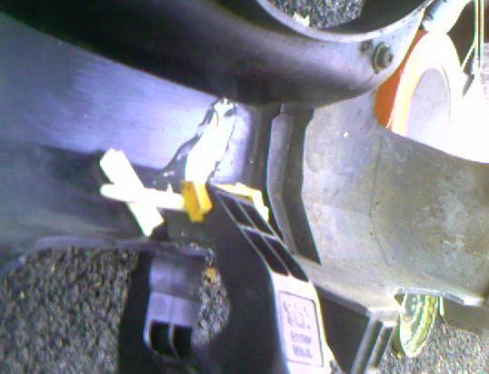

prendre la colle de lego, appliquer sur la saignée et laisser sécher pendant au moins 24 heures.
l'acétone va s'évaporer laissant les plastique se re-durcir et étant de même propriété, ils auront fusionné donc vous aurez obtenu de la soudure.
pour une calandre cassée, c'est faisable mais il faut faire un "coffrage et laisser sécher plus longtemps. c'est le même procédé.
une image vaut mille mots donc voilà le tout en image :

la suite :

Re: soudure à froid plastique
la suite 2
la suite 3:

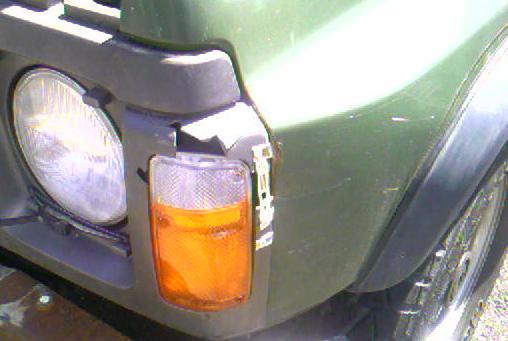

la suite 4:

j'ai remis les photos dans l'ordre.

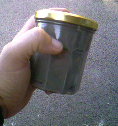

ensuite pour la petite histoire, pour 3 lego emprunté à mon fils celà m'a couté une boite (en photo).

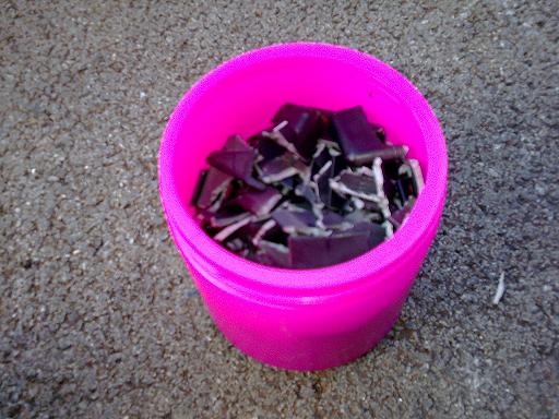

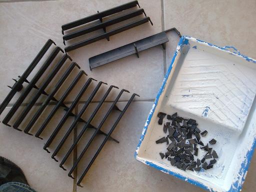

depuis j'ai découpé le centre de la calandre que j'ai mis en petits morceaux concervés dans des petits bocaux, comme ça je n'aurais plus à prendre des lego... :mrgreen:
l'astuce marche aussi pour les carénages (en ABS ) des motos ...

afin d'éviter de piquer les légo des gosses, il y a une solution :
prendre l'intérieur de votre calandre.
j'y ai mis une grille façon tuning et l'intérieur est passé à la moulinette et stocké pour d'éventuelles réparations...
