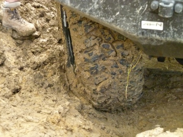

V'la ce que ça donne...les Stauns quand le tubless se dégonfle...

Perso j'ai voulu controler mes pressions ce soir et à la première roue que j'ai controler j'ai une chambre HS
J'ai du arrêter prématurément ma séance de bricolage, donc je verrais demain les trois autres roues...
L'avant gauche doit être bonne car c'est celle est sur la photo avec une pression du tubless à zéro et les talons encore bien contre la jante...

Bon alors ce que j'ai dit hier soir c'est pas bon
Ce soir j'avais un peut plus de temps donc je me suis penché sur le problème
En fait j'avais pas assez de pression dans les chambres des Staun
J'ai levé une roue après l'autre, dégonflé le tubless à zéro puis gonflé la chambre à 3Kg (pression maxi autorisée 3,3Kg) enfin j'ai gonflé le tubless à 2 Kg...Et là j'ai bien deux pressions différentes à chaques valves
Pour faire un essai j'ai dégonfler les 4 tubless à 500g et je suis allé faire un petit tour
J'ai repris les pressions en revenant et j'avais bien 3Kg dans les chambres et 500g dans les tubless, j'ai remis 2Kg dans les tubles et demain je refait les 8 pressions pour voir si ça a bougé
