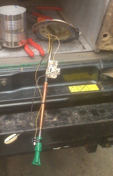

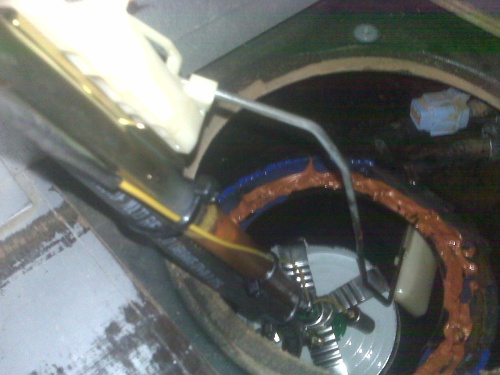

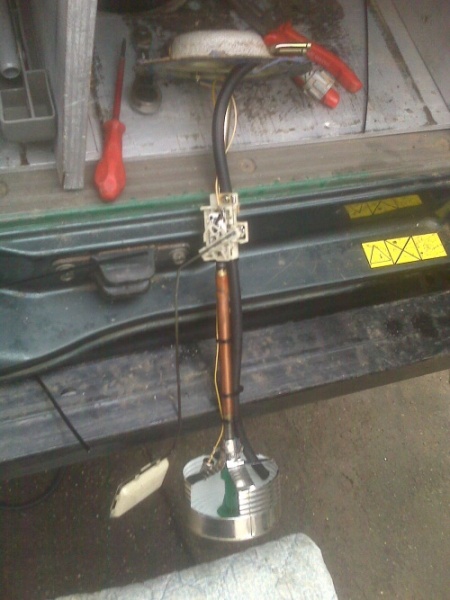

:rire2: dernière "évolution" du réservoir,
la "coupelle" anti dé-jaugeage :surpris1:

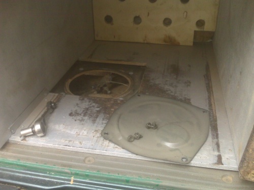

démontage sur le 61 de Lolo
voila l'ensemble aspi/refoul jauge
on fait revenir le retour bien dans la boiboite
et hop ! tout ça dedans ! :peur:
:rire2:
Re: Montage d'un réservoir 160 L sur Y60 et Y61
