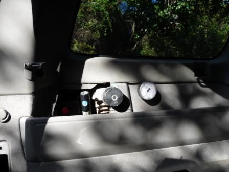

J'ai posé un contacteur limitateur de pression. C'est le même que celui des compresseurs traditionnels. Il fonctionne aussi en 12v. C'est un simple contacteur. Il coupe le compresseur en dessous de 10 bars.
J'ai également monté un manomètre et bien sur une sortie d'air !

Message par jm20 »
Installation du manomètre et remise en place des garnitures :
Garnitures en place.jpg (36.56 Kio) Vu 25382 fois
