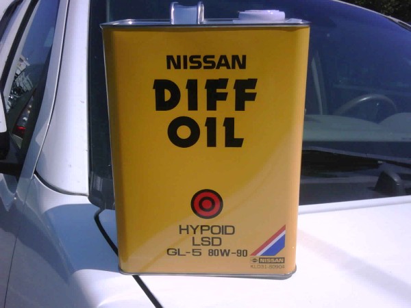

Si votre pont arrière (Patrol, Navara, Pathfinder, Terrano...) à tendance à grogner :oups1234:
Nissan préconise cette huile vendue en concession 107€ ttc les 4 litres :peur:
Sur des véhicules encore sous garantie elle est même obligatoire :mrd:

:peur: pinaise.... c'est le bidon qui coute aussi cher???? :grrrr:
Re: La bonne huile de Pont Ar
matrol11 a écrit ::peur: pinaise.... c'est le bidon qui coute aussi cher???? :grrrr:
Non c'est la recommandation du constructeur qui coute cher :evil: :bravo12: :mrd:

si non la ref LSD c est pour les glissements limité y me semble??????
pour les grognements regler le jeux du couple conique en serant un roulement et desserant l autre sur le differentiel ca agit direct sur la couronne par rapport au pignon d attaque enfin sur les 3.3 c est comme ca :classe1:
