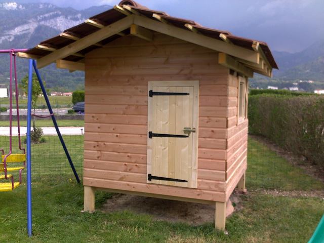

salut rien à voir avec les 4x4 mais si sa peux donner des idées à ceux qui sont équipé de monstres :rire2:

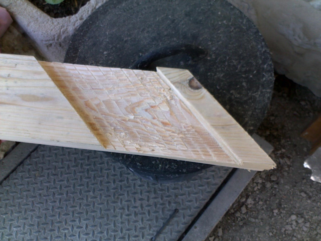

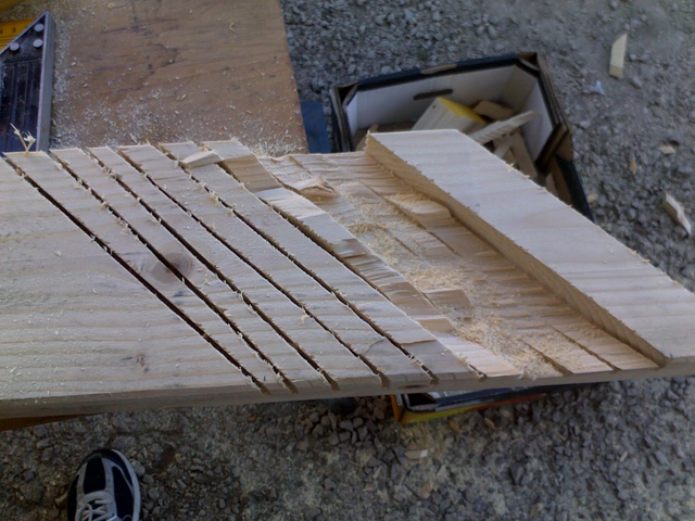

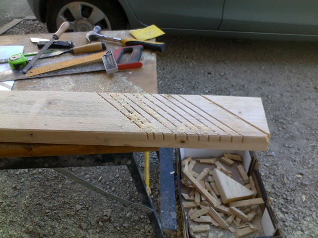

tracage des fermes découpe  puis des coups de circulaire sur la moitié
deux ou trois coups de marteaux
on fini au ciseaux a bois et a la ponceuse

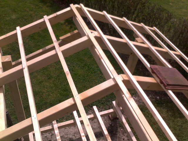

ont assemble le tous avec des vis de 6mm
on fixe les fermes,les poutres et on chevrone

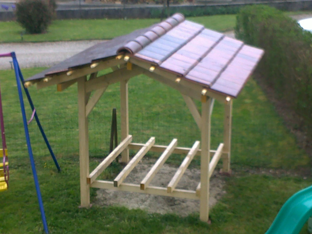

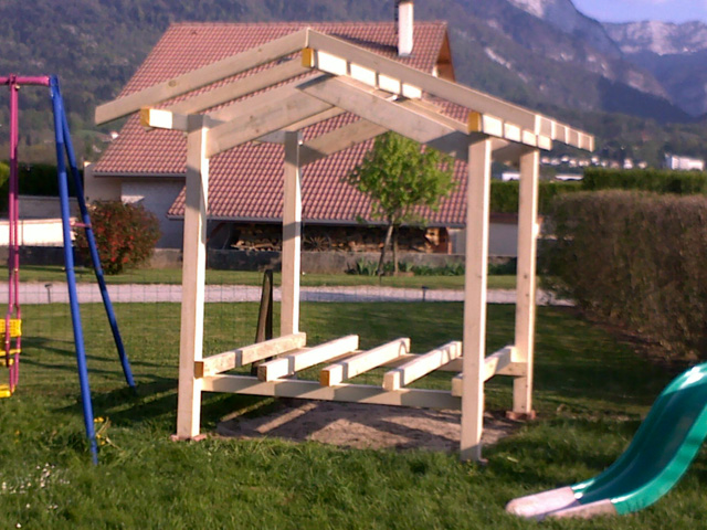

le boulot du week-end :rire2:
litelage
litelage
les tuiles
les tuiles

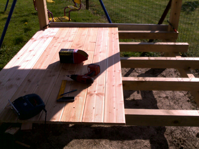

lames de terrasse en douglas
la porte et le bardage (nouvelle-Orléans) en douglas aussi

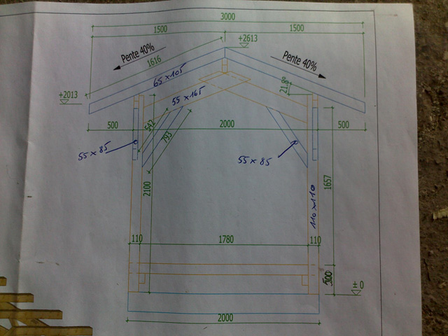

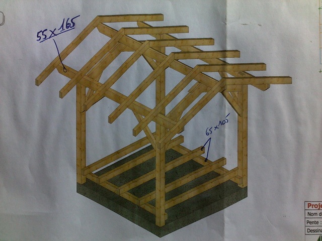

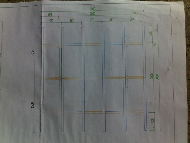

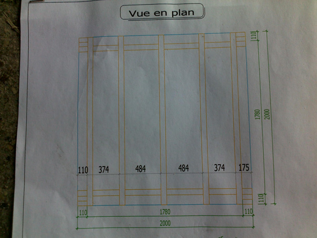

pour les bricoleurs
toute les cotes de la structure

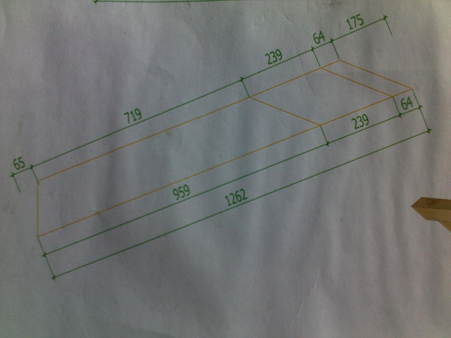

les demi-fermes il en faut 4 identique
les chevrons du toit vue de dessus
le solivage du sol
le solivage du sol

Re: cabane
Message par nitro »
jolie réalisation :bravo12:
si non tu n'as pas des dimention plus grande pour mettre un troll dedans :nanana: :lol: :fume: :alabierre: :alabierre:
Re: cabane
déjà c'est fini :peur: :peur: :peur: c'est du légo! :rire2:
magnifique cette cabane :bravo12: :respectot: :respectot: :respectot:
si non je suis d'accord avec nitro!!! la même pour rentré un troll ça serait le top :lol123: :lol:
Re: cabane
:bravo12: trop classe la cabane .......faut pas que mon nain la voie !!!!!!!!!!!!!!!!! :ben: :ben: :lagana: :lagana: :lagana:
