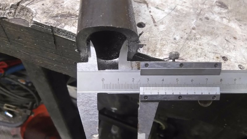

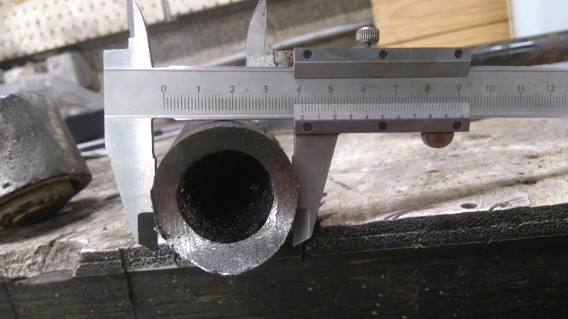

En tout cas le tube est vraiment pas épais , je regrette de pas avoir fait de photo pour le montrer :evil:

La meilleure solution les faire en 20mv6 ep 5Mm voir 6Mm minimum. C'est ce que j'ai fait. Maintenant je peux lever le trol sur le tirant
Regarde la
http://passion4x4picardie.bestoof.com/t ... m?start=40
Pour souder baguette en 3,2mm

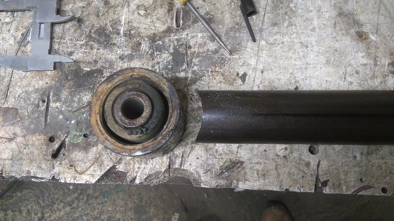

Voilà pour te faire une idée. Par contre avant de souder mettre un coup de meuleuse sur les tu es pour bien faire pénétrer les soudures 😉
