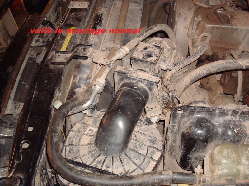

En quoi rallonger de 80 cm de tuyau peut-il poser pb ?

Je suis un peu de ton avis, sur le papier, mais je me dis que le tuyau est forcément à la même pression que le réservoir :benben12:
Mais dans l'absolu, plus c'est près du mécanisme, maoins il y a de perte de charge.
Et, au fait, il est situé comment sur le 3l ?
Merci Denis :clin12:

C'est bien rempli aussi sur le 3l :rire2:
Je suis pas sûr de le voir, le réservoir !
C'est le cylindre noir avec deux tuyaux ?
Re: Y61 TD6: Déplacement réservoir d'air
Donc, si c'est le cylindre noir, ça vaut le coup de chercher à en mettre un en lieu et place du gros rectangulaire du TD6 :benben12:

Denis, sans vouloir te déranger :rire2: tu pourais pas prendre les mesures de ce petit cylindre et me parler de la connectique ... et du système de montage, STP !
Une source bien informée :mrd: m'a dit que c'était faisable !
Seulement, avant de tout couper, j'aimerai bien m'en assurer :rire2:
