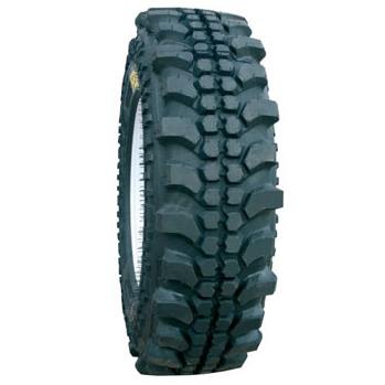

salut a tous une tite question vue votre expérience dans les trol
en sachant que j'ai un body de 5 cm et des jantes alu en 16 quelle monte de pneus je peux mettre sur le trol et quelle kit rehausse vous me conseiller ( j'ai pas des millions d'euros en poche :mrd: )merci d'avance

tu trouve des kit d'occass sur le coin coin a pas cher et encore en très bonne état , tu peu aussi monter un kit de 61 , un +5 pour un 61 tu donnera un +7.5 un peu près sur le 60 :clin12:
sinon , trial master très bon kit , mais le ironman très bien aussi et moins cher
pour les pneus , aucun souçi avec une réhausse de 5 , plus body de 5 tu peu y mettre presque tout ce que tu veux :yes12: :yes12:

tu cherche des ressorts de long et en pneu 235.85.16 amortisseur +5 :rire2:

en pneu en gardant tes roues alu !!! 255/858/16 :clin12: 35/12.5/16....
