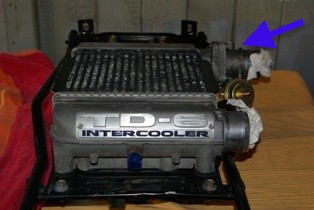

et le papillon se trouve Ă  quel endroit si quelqu'un pouvait mettre une photo je trouverais plus facilement
sanglier,tete de cochon et fier de l'etre
Re: egr sur y61 td6
ici

ok merci je vois mieux ou cela se situe et est ce qu'il est dur Ă  retirer? :benben12:
