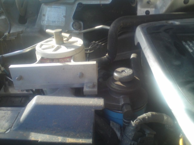

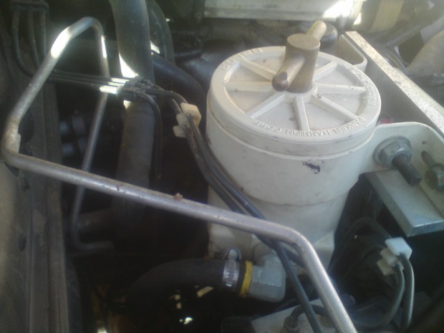

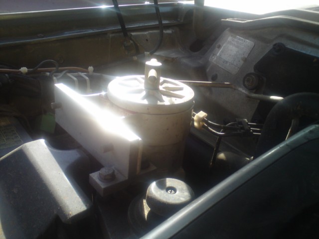

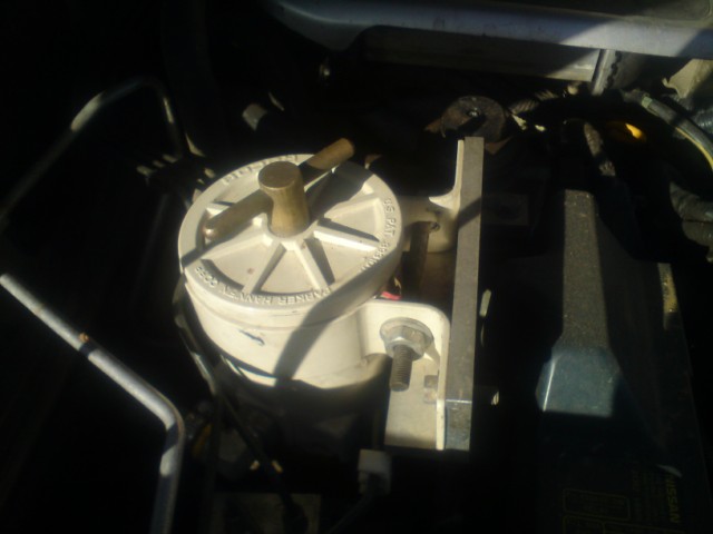

il te faut fabriquer un support que tu fixes soit sur le tablier de la carrosserie,soit sur le support du filtre d'origine..
voici le mien qui est un racor 500fg du mĂŞme gabarit

Pour le problème de place, je n'ai eu aucun problème sur le modèle sport, à le fixer avec une solution très voisine de celle de Missa.
