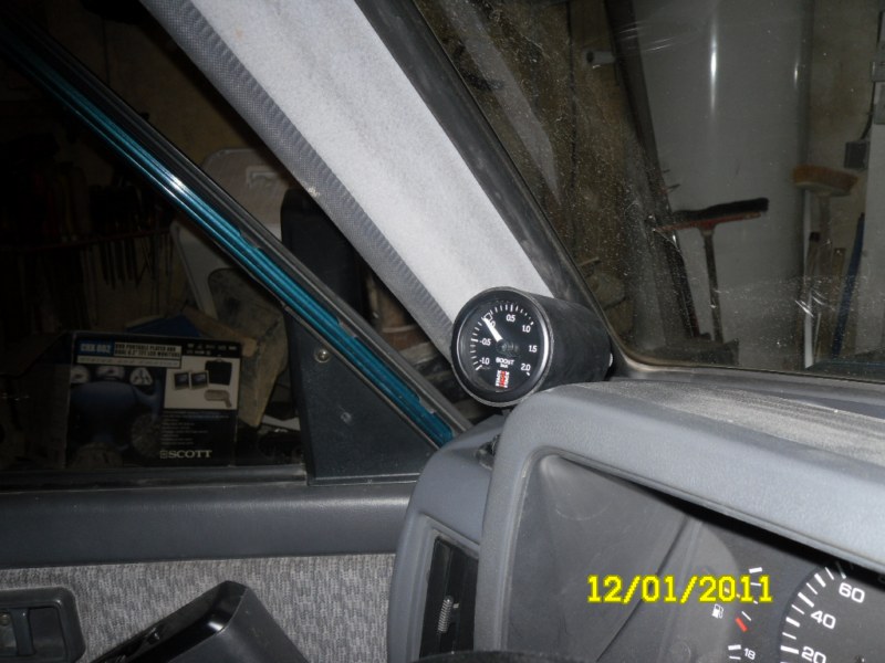

mon mano indique difficilement 0,750,sa vient du mano ou c'est une pression normale :oups1234: :oups1234:

Re: pression de turbo
sergepatrol a écrit :mon mano indique difficilement 0,750,sa vient du mano ou c'est une pression normale :oups1234: :oups1234:
essaie un autre mano c'est un peu faible comme pression!! :rire2:
un poil court éffectivement , on trouve de très bon mano entre 15 et 20€ :clin12: :clin12: :clin12: :clin12:
j'ai ce mano et je l'ai payé un peu plus cher que sa,ce qui est bizarre c'est qu'il na pas de temps de réponse,je m'explique dés que tire les rapports l'équille monte très vite sans accoue et elle s'arrête aux environ de 0,750 et redescend normalement quant je lâche l'accélérateur :surpris1:

Qu'est tu veux etre precis avec un truc gradué de la sorte... :rire2:
tu utilise même pas 10% de déviation pour prendre ta valeur...
Ces manos ça sert juste a décorer les voitures de tunning... :rire2: un vrai mano précis, c'est un truc gradué de 0 a 1bar voir 1.3b si moteur poussé, avec ses graduation sur 260°.

salut , rien ne t'empêche d'aller voir un professionnel équipé de "vrai" mano glycérine souvent et la tu aura ta valeur réelle...
c me seul moyen d'avoir une mesure fiable ...
