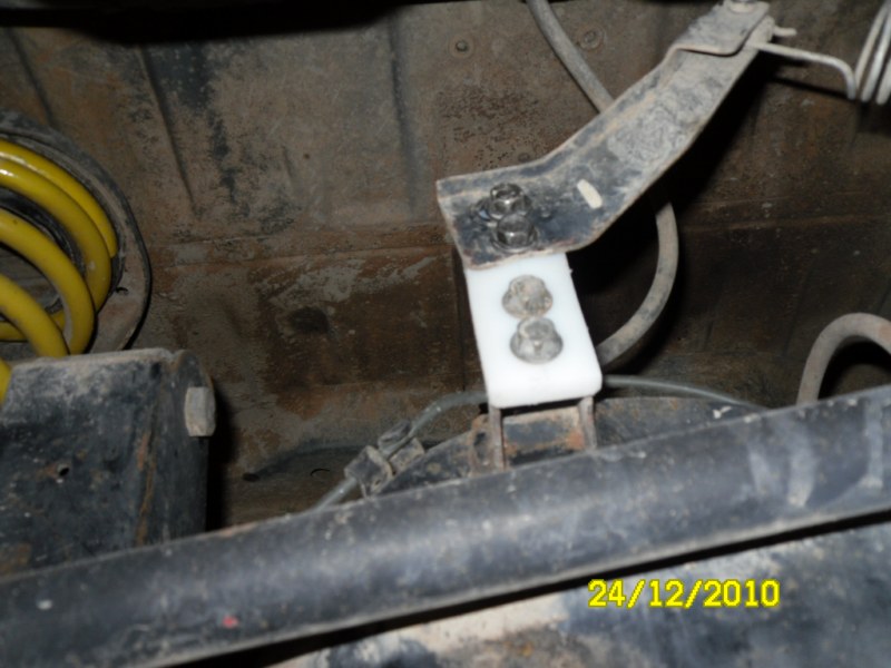

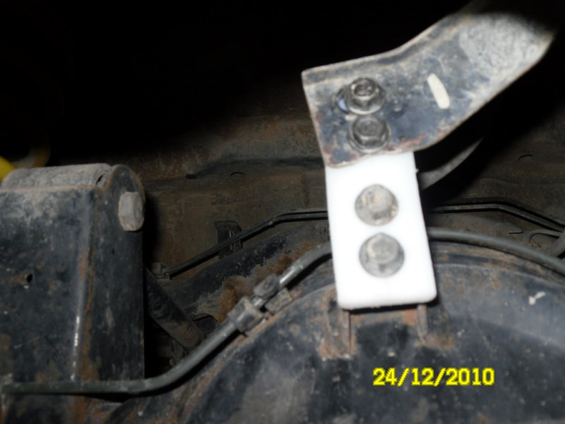

pour le répartiteur j'ai fais sa pour un +5,j'ai rallongé de 5 cms

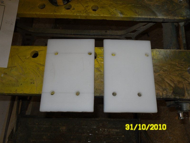

pour les cales de boite j'ai mi 12mm pour +5,donc pour +4 je pense que tu peut mettre la même épaisseur mais attend les spécialistes pour sa
voilĂ  ce que sa donne

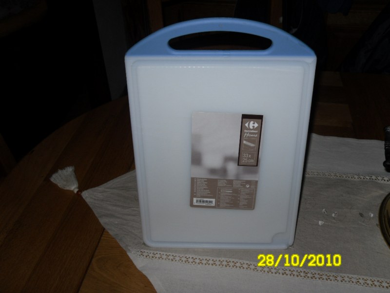

j'ai fais sa avec une planche à découper de chez carrouf

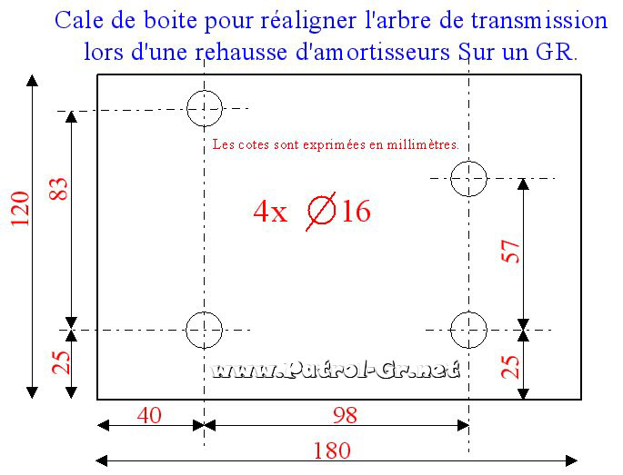

Re: QUESTION REHAUSSE +4
Message par sergepatrol »
et voilĂ  le gabarit qui va pour 60 et 61
Membre du Team TSOR
sergepatrol
Messages : 404
sergepatrol a écrit :et voilà le gabarit qui va pour 60 et 61
,par contre de perçage de 16 mm je l'ai fais à 14 mm sa suffi les boulons font 12mm
merci serge pour le plan :alabierre: je l'ai enregistré! ça me servira pour plus tard... :bravo12:
