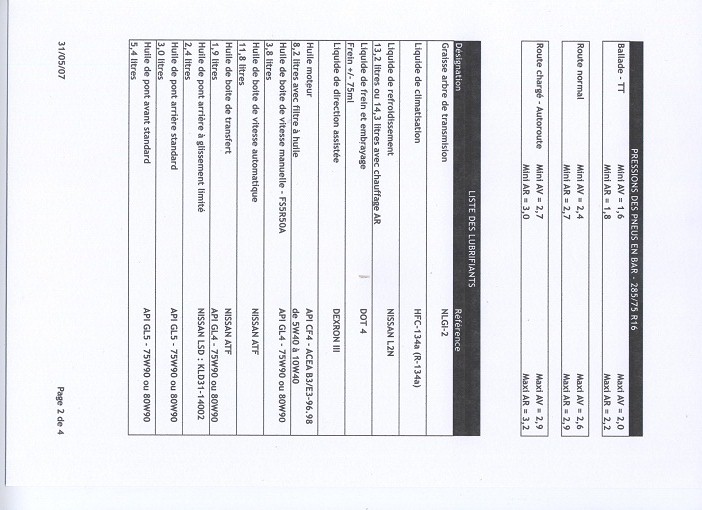

moi j'ai trouver ceci dit moi si c'est sa ou pas
Boite de transfert :
Huile préconisée : SAE 75W90 (norme API GL-4)
Capacité : 1,9 litre
Boite de vitesse :
Huile préconisée : SAE 80W90 (norme API GL-4)
Capacité : 3,6 litres
Pont avant :
Huile préconisée : SAE 80W90 (norme API GL-5)
Capacité : 5,4 litres
Pont arrière diff lock :
Capacité : 3 litres
Boite de vitesse :
Pont avant :
Capacité : 3 litres

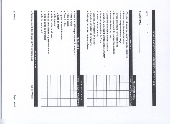

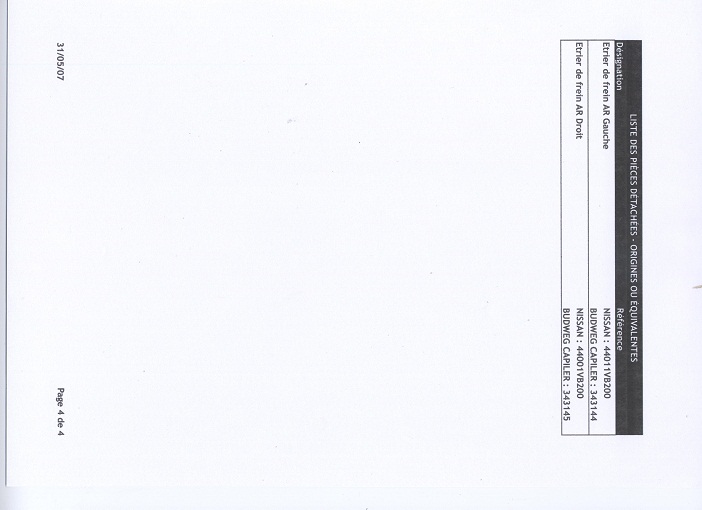

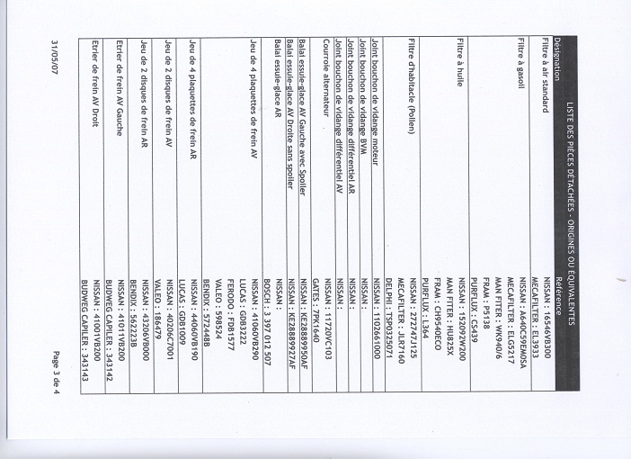

Bonsoir,
Si ça peut t'être utile ....... dommage que le site ne prenne pas le PDF .... une fois ripé en JPEG le 800 x 600 fait que j'ai mis en paysage par manque de courage de réduire plus, sans savoir si ce serait encore lisible et imprimable ..... si quelqu'un peux et veux modifier, pas de problème !!!!
- Fichiers joints
- 4.jpeg (76.89 Kio) Vu 20446 fois
- 3.jpeg (133.96 Kio) Vu 20446 fois
- 2.jpeg (101.75 Kio) Vu 20446 fois
- 1.jpeg (96.31 Kio) Vu 20446 fois
B. F.
B. F.

euh je veux pas dire
mais sur ma RTA du TD6 ,il est écrit pour la boite de transfert de l ATF(huile rouge).
Faire attention aussi ,les carre de vidange de patrol sont pas en 1/2(12,7MM) ,mais en 13MM .
Pas une grosse difference mais en cas d écrou bloquer ,bin ça marche pas et apres quand le carre
devient rond ,tu est dans la merde.

ATF: Bien sûr, mais as tu regardé jusqu'au bout ??? parce que, sur la RTA du 3.0 , il y a les deux et sur la RTA du 61 TD6, ...... ben c'est pareil !!!! et sur le papier que j'ai mis ben ..... c'est pareil aussi .... étonnant non ????
même si c'est une fiche pour le 3.0 puisque le monsieur a, à priori un 61 3L (c'est du moins ce qu'il a écrit !!!!)
Je précise que la fiche n'est pas de moi !!!!
Donc, a priori et sauf si Nini dit n'importe quoi dans ses RTA, tu as le choix entre ATF et API GL4 à la bonne visco, même sur une BT de TD6 !!! Je crois même avoir lu dans la même RTA que le DEXRON III serait possible aussi ...... à vérifier !!!
J'ai mis de l'API GL4 75W90 dans ma BT (3L VDI 2003) et depuis presque 100 000 no problem !!! Normal puisque Monsieur Nini est mon ami et dit que je peux le faire !!!!
Pour le carré de 13, c'est possible !!!!... mais pour foirer le carré faut se lever tôt parce que, a ma première vidange, même en tirant comme un malade, après un coup de marteau sur le nez,( ne pas taper sur BT et BV (alu) ou alors avec parcimoni et abonecian, célèbres comparses), avec un tube de 1 metre sur le remplissage du pont avant serré par un brutal et collé par une légère oxydation,(d'ou le téflon après) je ne suis pas arrivé à l'arrondir
