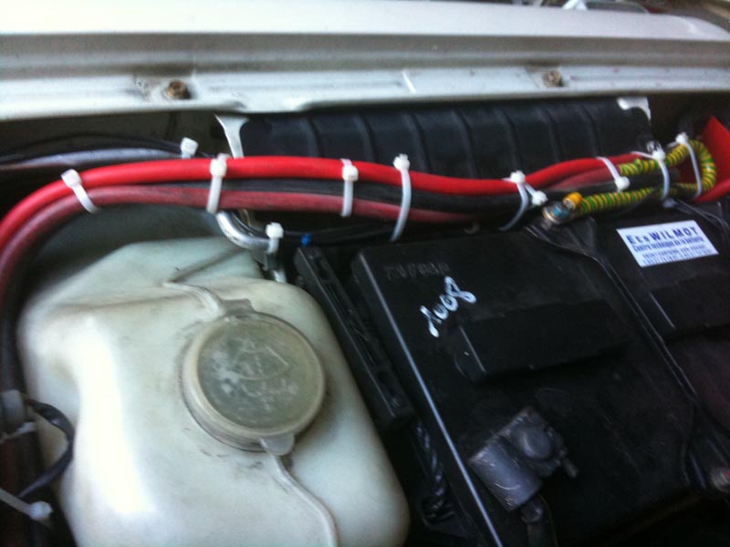

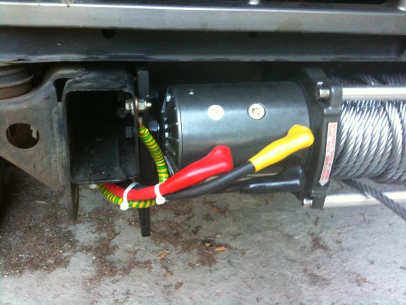

salut si c'est comme le mien que j'avais monté sur mon ancien trol ça doit etre comme ça je t'ais mis 2 tofs le cable avec le scotch vert-jaune c'est ce fameux grand cable noir

Salut normalement le petit noir avec la cosse œillet va sous le treuil la ou te branche le cable de masse le long
A+ celui la est le plus facile a rallongé :rire2:

non le noir c'est le moins qui se brnache sous le moteur :benben12: regarde bien il y a un écrou

ça ne dois pas etre trop compliqué je pense que le jaune,le rouge et le noir au bornier du moteur le long avec le coupe-circuit au + batterie le long noir au - batterie et le petit aussi a la masse.ton boitier dois etre a coté de ton treuil c'est pour cela que les cable sont court :rire2: :bravo12:
