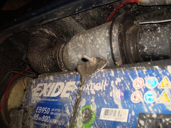

Re: batterie
thomas patrol gr a écrit :ok mais mon troll est dorigine donc une batterie de 90 amperes sa peut le faire ?
voilà une toff de la batterie rajouté , donc 95Ah et 800 ampères , mes deux batteries sont de même capacités
Re: batterie
éric il est salle ton moteur :cache:
Re: batterie
matrol11 a écrit :éric il est salle ton moteur :cache:
c'est vrai , mais c'est de la boue collector , j'etais encore net à cette sortie là , donc depuis je le lave plus :mrd: :mrd: :mrd: :mrd: :mrd: :mrd: :mrd: :mrd: :mrd: :mrd: :mrd: :mrd: :mrd: :mrd: :mrd:
