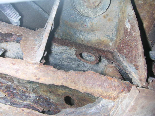

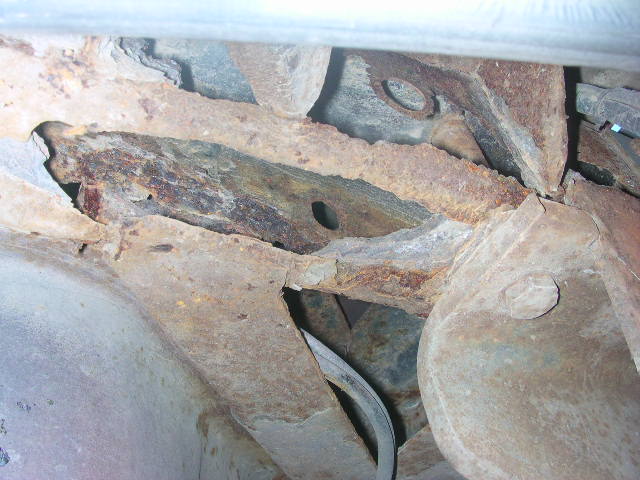

j ai mon châssis qui est pourri AR vers l échappement ça se repare :inter?: c'est pourri sur 30 cm
Re: chassis
pas bon ça :benben12: :benben12: :benben12: :benben12: :benben12: :benben12:
tout est réparable ,mais regarde bien si ça vaut le coup pas que ce soit déjà pourri ailleurs aussi :benben12: :benben12: :benben12: :benben12: :benben12: :benben12: :benben12:
chaouchboy
Messages : 100
Re: chassis
Message par chaouchboy »
pas mieux !!!
mais pour tout savoir tu prends un tournevis plat et t essaye de traverser le chassis a la main bien sur pas a la massette :peur: :rire2:
apres si tu nous fais une photo ca sera tout de suite beaucoup plus explicite :bravo12:
tof
Messages : 33
Enregistré le : 22 janv. 2010 19:36
Re: chassis
Message par tof »
non non il y a que ces endroit je l ai vu quand j ai gratter le châssis pour le nettoyer je voulait passer du goudron
je travail beaucoup le kevlar je pourrait le réparer avec ces une matière tre dur
a votre avis :inter?:
ces pas beau
regtroll
Messages : 1559
Re: chassis
Message par regtroll »
la faut pas le reparer,faut le changer,il est out :benben12:
Re: chassis
regtroll a écrit :la faut pas le reparer,faut le changer,il est out :benben12:
pas mieux :pleure1: :pleure1: :pleure1: :pleure1: :pleure1: :pleure1:
c'est un long ou un court ????
tof
Messages : 33
Re: chassis
Message par tof »
ces un court
Re: chassis
y a du taf pour le changer , mais c'est loin d'être impossible , regarde avec régis (regtroll) il te renseignera mieux que moi , et courage :clin12:
Re: chassis
:benben12: de toute façon il faut faire quelques chose, ça risque d'etre dangereux si tout le chassis est comme ça :benben12:
regtroll
Messages : 1559
Re: chassis
en c'est vite vu,un changement de chassis c'est 4 jours de taf a deux gus
les chassis tu en trouveras de 250 a 500€ suivant l'etat,j'en ai un en stock au cas ou :lol:
Re: chassis
regtroll a écrit :en c'est vite vu,un changement de chassis c'est 4 jours de taf a deux gus
merci reg pour ta promptitude :yes12: :yes12: :yes12: :yes12:
regtroll
Messages : 1559
Re: chassis
pour une fois que j'etais present :lol:
