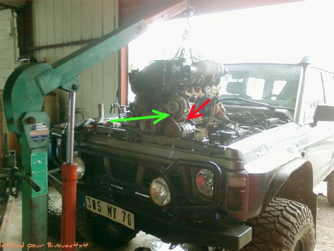

tu dois débloquer un écrou de 14 sous l'alternateur dans le même axe
puis tu as Ă  droite et un peu dessous un boulon de 12 (ou 14) qui fait office de tendeur
ces deux points ne sont pas facilement visible, sauf si tu as des yeux au bout des doigts ! :lol123:
je cherche des tofs ! :photo:

:rire2: bon voila, j'ai été vite fait sortir le moteur du troll pour que tu vois mieux ! :nanana:
en vert le déblocage
en rouge le tendeur
