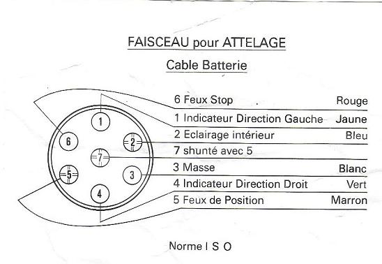

ce n'est pas pour un patrol mais presque ... il faut que je mettre le faisceau électrique de l'attelage sur un kangoo afin que je puisse tracter une remorque .... jusque là vous ne voyez pas, bon je vous aide, sur la remorque il y a aura le nouveau chassis de mon troll :yes: que je dois aller chercher à béziers... voilà, donc j'ai voulu brancher le faisceau mais voilà les couleurs ne correspondent pas aux fils de chez renault :evil: donc si quelqu'un connait la correspondance couleur du faisceau d'un kangoo de 2000.
et ne me parlez pas de testeur et autre truc dont je n'arrive jamais Ă  me servir .... :roll:

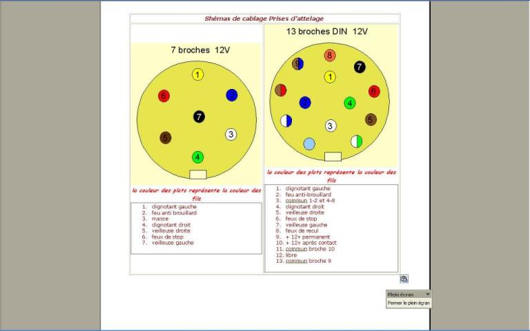

je sais, je me disais que peut être quelqu'un l'avait déjà fait et donc connaissait la correspondance. pour la prise c'est facile il y a un plan mais voilà ce sont les broches de renault, il y a du rose et je ne sais plus quelle autre couleur à la c*n .... :evil:

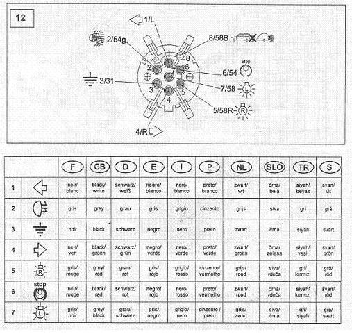

j'ai trouvé un truc mais c'est pour une logan ... :?

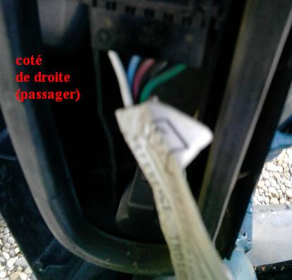

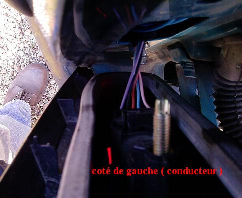

les photos des broches ....

quand j'ai changer la prise du trol arraché en montant un trottoir....
j'ai rebranché selon le plan fournis avec la nouvelle prise (de chez norauto)et rien ne correspondais !!!
1h pour tout repérer et modifier !!

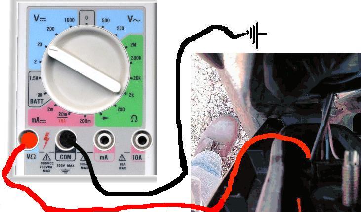

je branche le truc machin, le pic rouge sur un filde la broche renault, le pic noir sur une masse et j'actionne le commodo. lorsque ça affiche 12 c'est que le jus passe et donc je note quelle commande j'ai actionné. c'est ça?

Re: correspondance couleur faisceau kangoo
yes !!!!

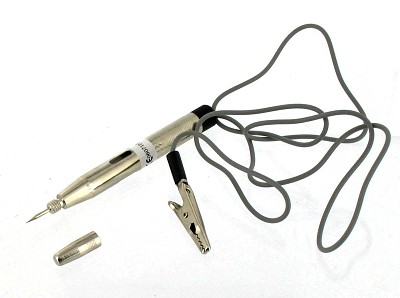

il y as plus simple et plus pratique ,tu vas chez feu V ou autre tu prend une "lampe temoin" ou "pic fil" c est plus pratique et plus maniable cela coute trois fois rien ;) tu mets la pince croco a la masse et la pointe dans ta connectique quand ca s allume c est le bon fil ;)
http://www.norauto.fr/Acheter-Testeur-d ... 051/1.html
