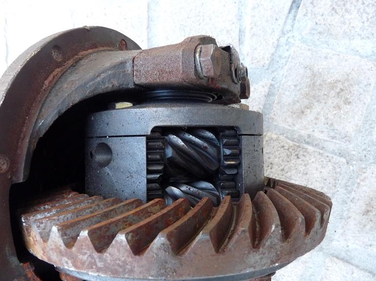

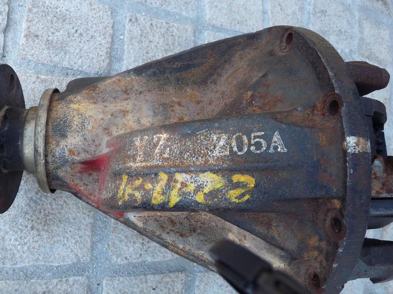

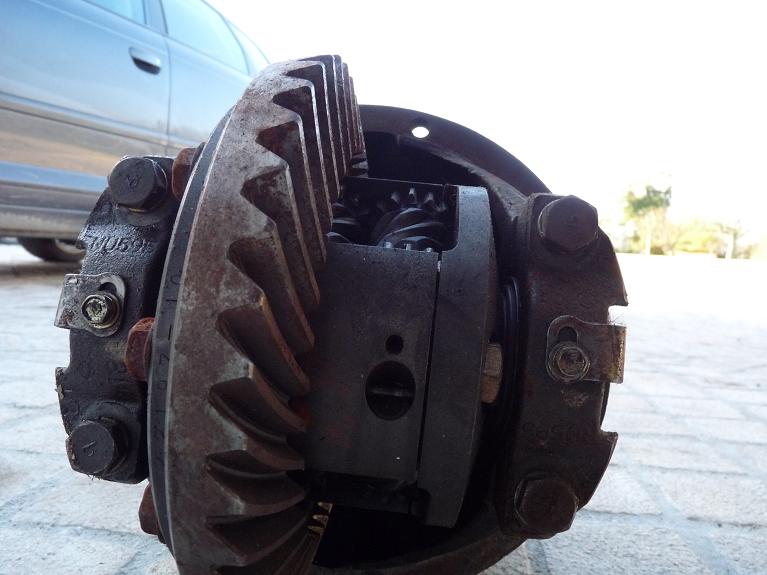

salut,
je suis Ă la recherche d'info concernant ce nez de pont
provennance (patrol, terrano, baroud ...), type (GL, autobloquant, diff classique ...)
d'avance, merci ;)

Re: Nez de pont
T'as pas une référence à 8 chiffres dessus... :?:
T'es sur que c'est un pont de 4x4 et pas de Ebro Utilitaire type Trade ou Vanette ???
C'est sur que c'est pas un GL...
J'ai encore jamais vu une bête comme ça sur nos gros :shock:
Re: Nez de pont
:shock: apparement, vu la tronche, c'est un différentiel torsen !
donc le résultat, c'est que le couple se retrouve là ou il y a de l'adhérence ! (je crois jusqu'a 80%) :yes:
http://www.torsen.com/files/Traction_Co ... rticle.pdf
donc tous les avantages, sans les inconvénients du blocage ni du glissement limité !
http://www.torsen.com/ (apparement il ne fabrique rien pour Nissan ! )
si ça se monte sur un troll, j'veux l'même ! :affr: 2x !
:chin:
ps: j'ai été en contact avec eux il y a qqes mois, pour un diff avant de y60, ils m'ont dit qu'il ne faisaient rien avec nissan ! :oops:
:chin:

Re: Nez de pont
Au vu de la Tof ça ressemble fort à du Nissan, quand même...Moi je dirais que ça vient d'un Trade en chassis cabine type benne ou caisse 18m3...Ou peut être plus récent comme les Truck 3,5T Atléon et Cabstar 3,0L DI...leffond a écrit ::shock: apparement, vu la tronche, c'est un différentiel torsen !
:chin:
La police de caractère utilisée sur les pièces ressemble bien à du Nissan Espagne...
Re: Nez de pont
:mrgreen: pourrais tu relever sur la couronne le rapport qui devrait y être frappé ?
et ou l'as tu trouvé ??? :?:
le torsen c'est le top ! il a été utilisé par porche sur la 959 !
:mrgreen:
:mrgreen:

Re: Nez de pont
Trés répendu chez les tetons général même ;)
