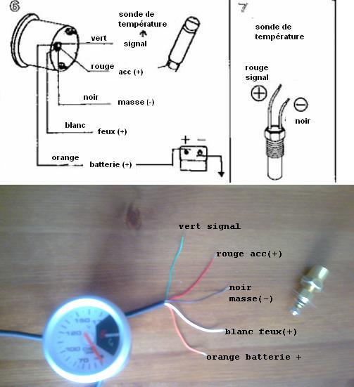

à part le + batterie et le - masse, pouvez vous me dire à quoi correspondent les autres fil ? de façon simple. :roll: ;)
Re: manomètre température d'huile
et la sonde ? sur le dessin c'est pas la même que dans la boite ...
un petit shéma serait appréciable...

Le vert, c'est le signal, à connecter sur le rouge de la sonde.
Le rouge, c'est le +accessoires.
Le noir, c'est la masse, à relier à la masse + noir de la sonde.
Le blanc, c'est un + feux ( pour surement l'eclairage du mano ), à brancher sur un + veilleuse. Il y en a sur les voyants du TdB quand tu passes en veilleuse.
Le orange, c'est le +12 v batterie en direct.
