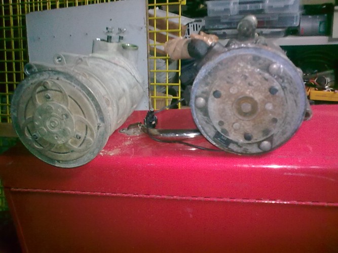

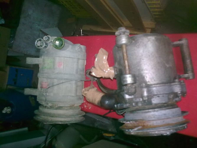

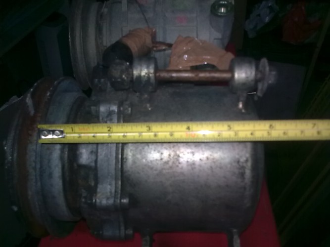

donc diamètre égale
longueur d origine 29cm et celui bmw 25
prise de mesure on voir bien sur les photos sur le début de la poulie.
donc diamètre égale

Re: compresseur de clim pour compresseur d air
a l'epoque, le pérezouga avait mis son compresseur de clim en haut, il avait refait un revoi.
moi je les monterais ensemble.
Le compresseur de clim plus bas que l'origine et celui d'air juste au dessus. Juste Ă faire une platine de fixation pour les 2 compresseurs et trouver la courroie qui va bien
A+
A+
