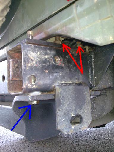

je te montre le mien en phot, si je fais péter les têtes de boulons (flèches bleue) comment j'enlève ce qui restera de la tige fileté avec les écrous en rouge ? vu la longueur, à part percer le plancer ...
Re: enlever l'attache remorque
on a pas la même , dommage pour toi :cry: :cry: :cry: :cry: :cry: :cry:
benpatroleric a écrit :on a pas la même , dommage pour toi :cry: :cry: :cry: :cry: :cry: :cry:
et en chauffant as tu essayé :?: :?: :?: :?:
demain j'essais, mais je crois que je vais faire 2 petites trappes ....
