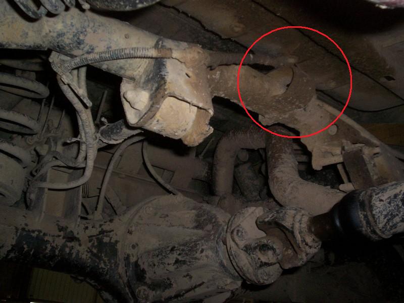

Salut
Je vois que c'est un long, Avant de lever n'oublie pas d'enlever un anneau qui est sous la caisse juste au dessus du nez de pont arrière en partie centrale. Là ou j'ai fait le rond sur la photo.
Je sais pas Ă quoi il sert, sur les cours il n'y est pas.
Amitiés Pat.
Amitiés Pat.
