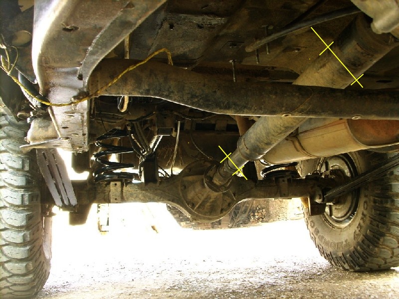

:D voila la question !
:idea: quel est le bon sens pour l'arbre de transmission arrière sur un Y60 long ? :shock:
alors le gros bout vers la boite ou vers le pont ! :?:
pour l'instant il est dans ce sens !
mais en débattement maxi, je l'entend parfois toucher sur la traverse ronde ! :shock:
alors peut on le mettre dans l'autre sens ? :arrow:
merki
ps : et le votre, il est dans quel sens ? :yes:

salut j ai eu le meme soussis que toi avec mon kit +18
j ai essayer de tordre un peu le renfort et finalement le plus simple c est une belle coupe et tu tourne la
traverse et tu resoude propre meulage peinture
quand au sens c est le mieu car il peu pas ce remplir de merde en TT
le mien est dans le meme sens
sur un autre trol long que je connais il est dans le meme sens aussi
toujours dans le bute que le merde peu pas rentrer dans le coulissaux
si tu veux des tof je te fait ca demain

moi je l'ai mis dans l'autre sens :mrgreen:
et ce midi ,j'ai remarqué , en bossant sur un 3l chassis long , que l'arbre était également inversé par rapport a ta photo :roll:

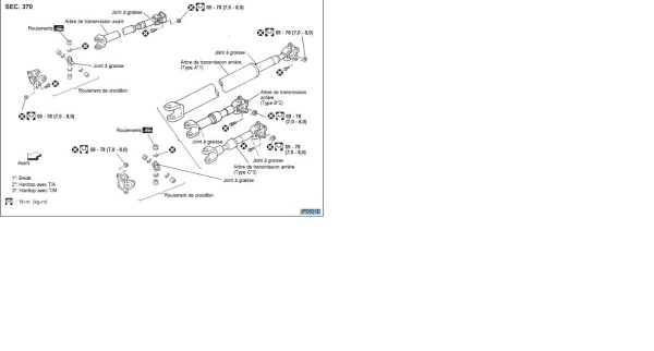

Voila ce qui est écrit pour le 61

Re: sens arbre de transmission arrière Y60 long
ca fait bizzard sur le schema car le partie grosse est cote pont mais le coulissaut est cote fin de l arbre alors que quand tu regarde la photo c est l inverse

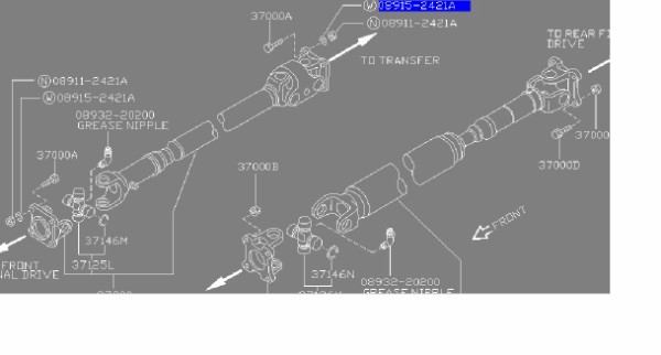

schema y60 source nini
d'après le manuel d'atelier, il y a deux montage en fonction du modèle
