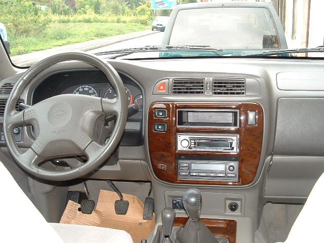

:mrgreen: :mrgreen: tien ça c'est le tableau de bord d'un luxe de 2002, c'est mon ancien
je le regrette :mrgreen: :mrgreen: :mrgreen:

Re: difference entre sport et luxe
c'est le meme
donc si les sport ont pas de diff lock qu'y a til a la place du bouton noir
rien un cache en plastique noir (et sa va de paire avec la barre stabilisatrice déconnectable).
Si tu as le même intérieur, la clim, l'abs, les jantes alu, marche pied et elargisseur peint, c'est a coup sur un luxe
