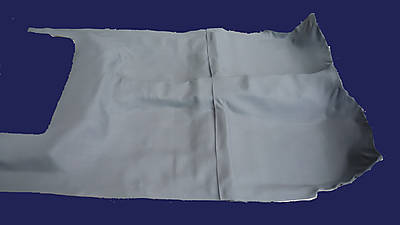

pour le sol, c'est pareil, vu que je fais "parfois" :oops: des bourbiers, je ne veux pas remettre les moquettes !
j'ai trouvé ça :
lĂ :
http://cgi.ebay.fr/ws/eBayISAPI.dll?Vie ... :IT&ih=022
mais si tu as des idées je suis aussi preneur ! :mrgreen:

Moi j'ai changé les moquettes arriéres du baroud avec un produit supra costaud que je vendais à l'époque, du pvc avec un revêtement type moquette mais imputrescible
résultat correct même concluant point de vue résistance et nettoyage par contre énorme inconvénient la merde la boue la flotte reste dessous et ne sêche pas donc ça reste un nid à merde

La mieux c de supprimer toutes la moquette et d y mettre du caoutchouc de 3à 4 mm d épais, quand c sale tu démonte et un coup de jet
