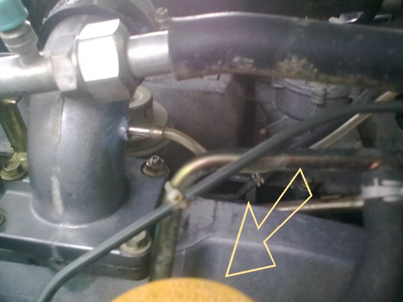

Au fait c'est quoi cette durite de merde....
Ta pas honte, foutre du tuyau d'arosage :?

le seul tuyau d arrosage que j ai dans le trol c est quand j ai la cuve pour la douche
tu vois ou ce tuyau????

Re: Faire déclanché le turbo plus bas.
Fordyan a écrit :le seul tuyau d arrosage que j ai dans le trol c est quand j ai la cuve pour la douche
il a l'oeil le Seb.
C'est ici

c est pas pour dire mais sur les Y61 on la tous ce " tuyau d arrosage " oui tous même peu être les Y60 tout simplement que c est le bouchon du réservoir de liquide frein

le tuyau que The bargeots parle a mon avis c est celui de la prise de pression ,il serai tpreferable d utiliser du tuyau tressé ;) mais pas du tuyau de lave glace

herve76 a écrit :le tuyau que The bargeots parle a mon avis c est celui de la prise de pression ,il serai tpreferable d utiliser du tuyau tressé ;) mais pas du tuyau de lave glace
exactement, me suis trompé c'est pas du tuyau d'arosage mais pour les fontaines decoratives et pour l'alimentation en carburant, ce tuyau vaut peau de zob en pression et se deformes dans tout les sens...
Il vaut mieux soit du tricoflex (tuyau tressé) soit du tube pneumatique comme j'emploies pour mes kit de mano, au moins eux ne donnent pas des valeur eronées.

c est prévu au programme de changer ce tuyau ainsi que celui de WG et modifier les durits du turbo
mais avec cette durit j ai toujours un résultat pile poil en plus elle est plus rigide qu elle le parait
