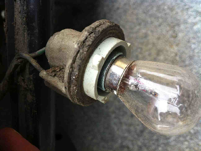

Bon... Suite à ma tentative de montage d'un feux de brouillard arrière sur mon Troll équipé de multifonctions, je galère.
J'ai fait tout ce qui reste ( c'est à dire peu...) de casses dans ma région, mais impossible de trouver une "douille", un support d'ampoule classique 21W... C'est hallucinant !
Il me faudrait juste ça: Alors si quelqu'un a CA qui traine dans un coin, j’achète !!!!!

faut que je regarde , mais je dois avoir çajfkm a écrit :Bon... Suite à ma tentative de montage d'un feux de brouillard arrière sur mon Troll équipé de multifonctions, je galère.

sinon il existe des feux à led qui se rajoute et qui vont très bien
Re: Mon GR et TOUTES mes questions...
Mais c'est pareil, Eric, faut que je trouve une douille, mĂŞme pour un led...

Bon ça y est...
Feux Brouillard arrière monté ! J'ai eu une idée !!! Le Freelander de ma femme avait DEUX brouillards arrière.
Elle DEUX, et moi RIEN ...??? Que nenni !! Y'a pas de raison !
Ni une ni deux, je lui ai piqué la douille de son brouillard droit, et je la'i monté sur le Troll coté gauche (comme le dit le code de la route !!!).
Pas trop galère, je lui ai fait sa place dans le multifonction, au niveau du feux de position/stop.
Par contre, en montant/démontant/bricolant, j'ai niqué deux ampoules... Une fois tout remonté, plus de feux de recul ni de stop à gauche
Moment de stress !! Aurais je tout bousillé ....
Et non juste les ampoules...
Moi qui avait posé la question en début d'après midi AU CAS OU....
Je file chex feurouge (Merci Agades !)... 30 bornes...

Donc feux brouillard monté, tout fonctionne, je me sentirai quand même mieux de nuit la prochaine fois si brouillard... J'ai fait 500 bornes pour revenir de Paris il y a 15 jours, de nuit, dans un brouillard épais au niveau de la Normandie, et franchement je me sentais pas à l''aise avec juste mes positions...
Je me retrouve donc avec la configuration suivante:
AILES/Multifonctions:
2 Positions
2 Clignotants
2 STOP
1 Brouillard (gauche)
2 Reculs
Pare Chocs:
2 Postions
2 Clignos
Comment j'vais frimer au contrĂ´le technique
Par contre, suis toujours preneur si quelqu'un a une douille qui traine (Eric ???) ... Histoire de remettre le Free en origine
Mais c'est une douille pour ampoule UN filament, donc avec les deux ergots au même niveau, pas une douille pour deux filaments, qui elle a des ergots décalés...

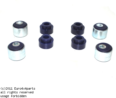

tes caoutchouc de tirant de pont sont ok ??????
Salut Ben...
Il faut que je regarde Mercredi, quand il sera sur le pont.
LĂ , c'est tempĂŞte et flotte sans cesse, et pas de garage...
Mais je ne sais pas par quoi commencer.
On me parle SB tirants de pont, SB barre Panhard, rotules barre direction, rotules barre d'accouplement, roulements de pivots... et même arbre de transmission arrière...

moi je parrierais sur les silent blocs de tirant de pont 80€ environ

tu a ça bon se son des excentre mais ils ont d origine en stock
