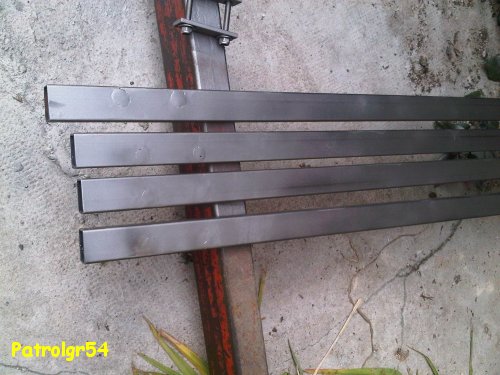

:evil: mais a la veille des vacances je suis dans la merde, la tente de toit ne passe pas sur la galerie, elle fait la mĂŞme largeur, dons sur le devant des galeries SV il il a les tubes et le brise vent :evil:
Je vais donc maintenant me mettre a la recherche de barre de toit :evil: :evil:

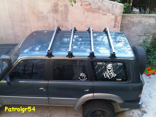

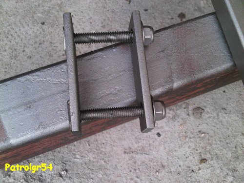

il fallait donc trouver une solution rapide, car c'est ce soir les vacances.
fabrication de 4 barres de toit et de deux fixations supplementaire pour fixer la tente, car d'origine, y en a que 3.
je resultat est dans mon post, vos engin que j'e profite a faire remonter :mrd:

nikellllll !!!!!!! :yes12: :yes12: :yes12: :yes12: :yes12: :lagana: :lagana: :lagana: :ben: :ben:

C'est bon j'ai ma réponse à ma question sur ton autre topic :mrd:
Nickel ça tiendra bien et le poids sera bien reparti :clin12:

je pense que ca va tenir aussi bien que la galerie :bravo12:
