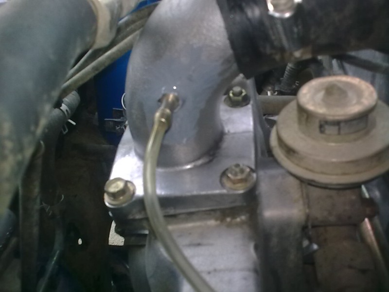

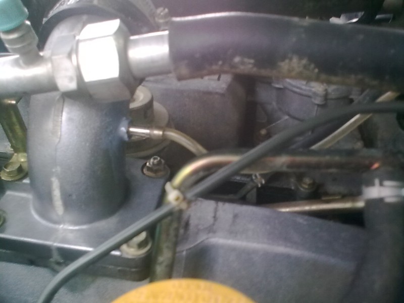

aujourd hui j ai un pu bosser sur le trol.
j ai change la prise de pression du mano sur le trol
pour controler dans la pipe d admission:
résultat la pression est 100 gramme plus basse dans la pipe que à la prise d origine.
en pression instantanner au passage de rapport à plus de 3000 tour ça monte à 1 kg
pendant une demi seconde.
mais le plus marrant c est la variation de pression ça passe de 800 a 650 grammes .
deux photos du montage
- Fichiers joints
- 07062009_001 [].jpg (69.23 Kio) Vu 9338 fois
- 07062009 [].jpg (74.56 Kio) Vu 9338 fois

Re: Faire déclanché le turbo plus bas.
Hello.
Donc t'a eu le temps de tafé sur t'on troll :mrgreen:
C'est bizard cette différence de lecture en inférieur (-100gr).
Tu a fait l'essais durite de wasgate d'origine ou modifié ?
Tu parle de variation de pression tu peut approfondire s'il te plait ? (qu'elle régime etc)

Ca me rappelle quelque chose ce montage :mrgreen:Fordyan a écrit :aujourd hui j ai un pu bosser sur le trol.
