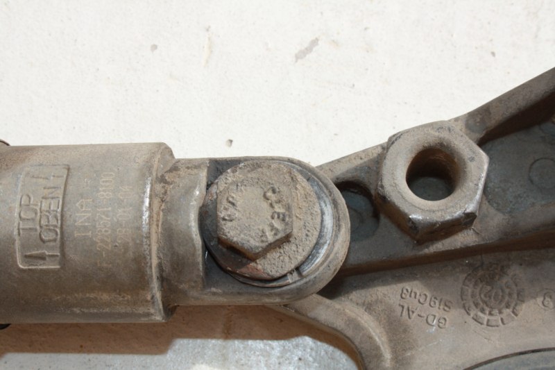

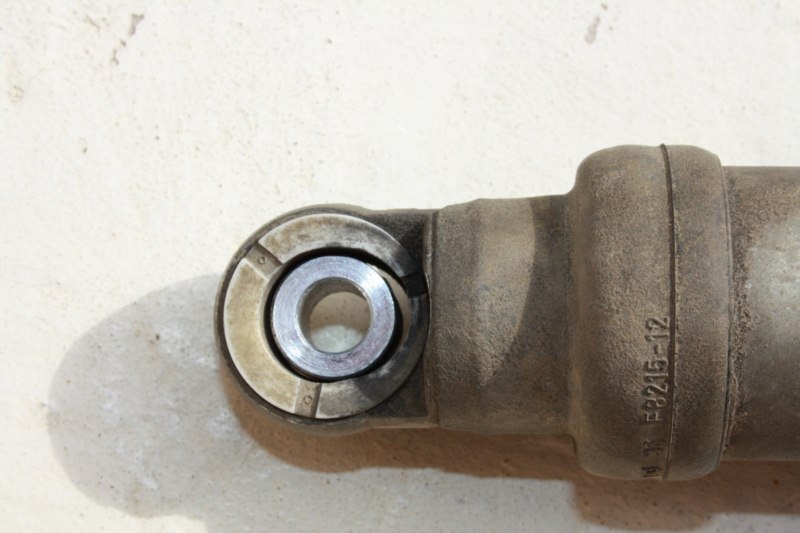

Plus rien à voir. Vibration disparue, et même en conduite cela se ressent lors des reprises à basse allure en limite du sous régime... Il est beaucoup plus souple. Je me rend compte également que lors de la coupure du moteur, un bruit a disparu... Si ces symptômes peuvent aider quelqu'un...
C'est en fait le tendeur qui avait du jeu au niveau de "l'articulation" avec le galet. Il y a une trace sur le support du galet oĂą l'on voit bien que le tendeur tapait...

Voici donc les photos:
1/ L'endroit où il y a beaucoup de jeu latéral. N'ayant pas eu le tendeur neuf dans les mains, je ne sais pas comment est le jeu "normal":
Uploaded with ImageShack.us
2/ L'endroit oĂą l'on voit une trace de "cognement" du tendeur sur le support du galet lui mĂŞme:

On est quand même nombreux à t'avoir donné le diag depuis le début de ta question .......
JFKM=0 Patrol-gr.fr= 1
Et merci d"avance pour les photos
Sur tendeur en bon état, il n'y a pas de jeu !!!
Si tu en as la possibilité, fait tourner 2 bagues en téflon et garde ton tendeur pour la prochaine fois, il y a de grande chance que le ressort à l'intérieur soit nickel !!!!

Bien vu Henri.... J'm'en sortirais pas avec cette histoire d'alternateur !! JFKM:0 Patrol-GR-FR: 2
Tu veux des photos de quoi ? J'ouvre le galet ? Le tendeur lui même ? Bref, je fais une autopsie complète ...?!!!
