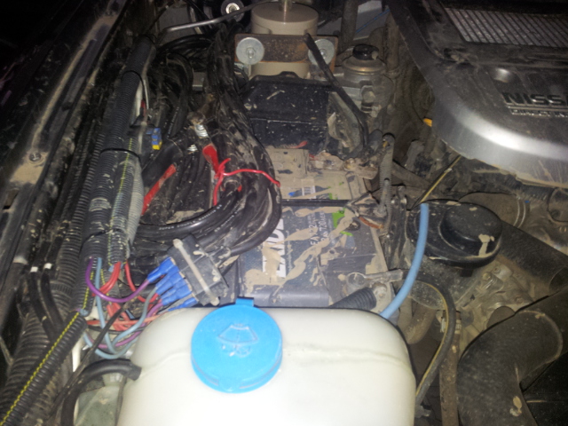

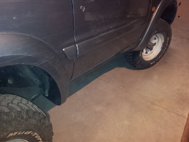

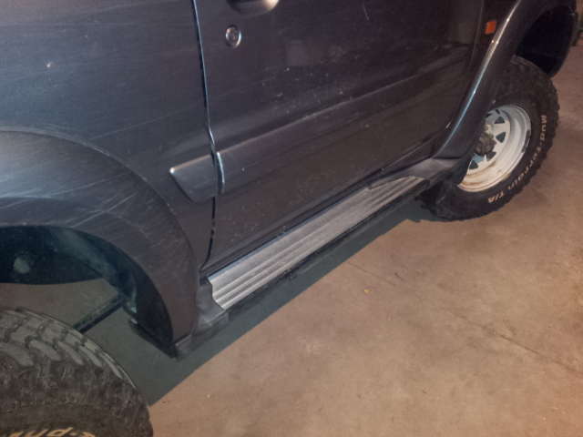

Le trol vient de subir une petite cure d amaigrissement....
Le temps de developper les photos cette nuit et vous verrez le resultat demain.
:nanana:

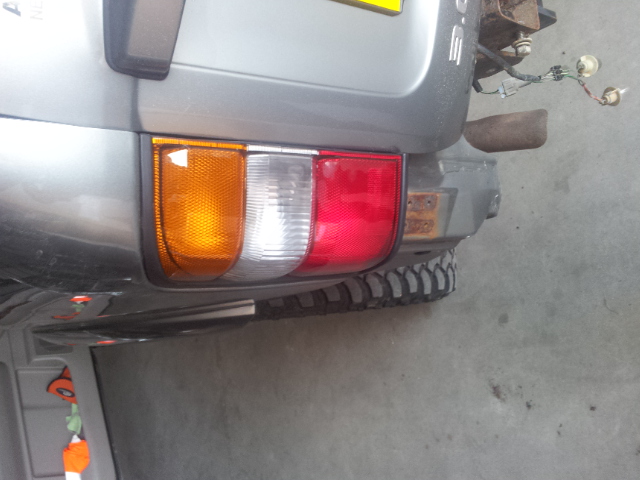

Message par Seb & Val »
Tout juste développées

c'est cool, enfin tu bosses :nanana:
Re: Aide pour prépa de mon Y 61 court de 2003
Excellent , y en a plein des trucs qui servent à rien à l'origine sur nos bahuts :lol:

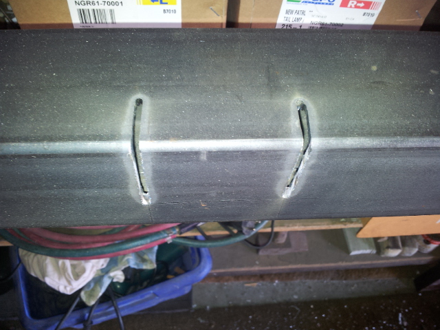

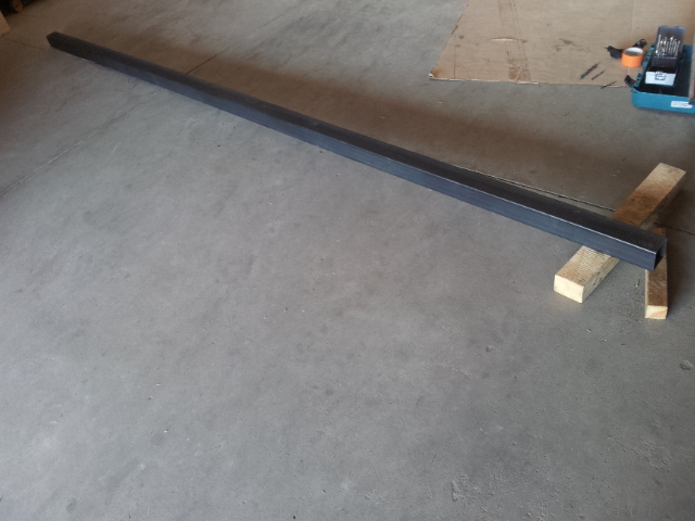

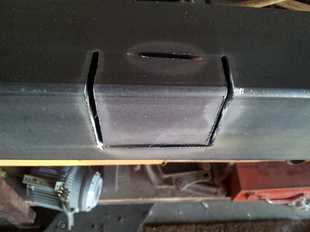

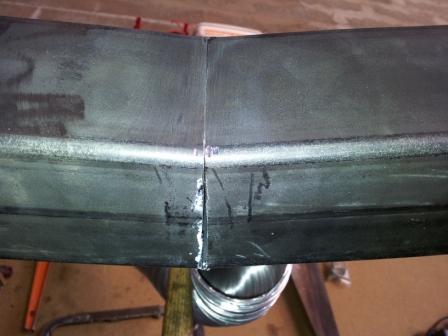

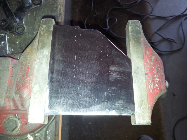

Après le démontage, il s'agit de se mettre à la confection du pare choc...
Voici les étapes à partir d'un beau tube de départ

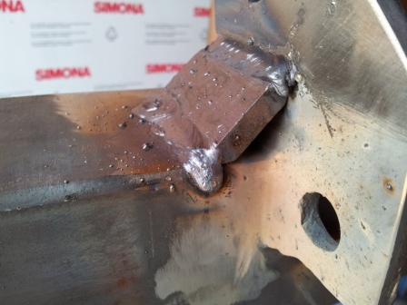

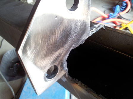

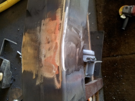

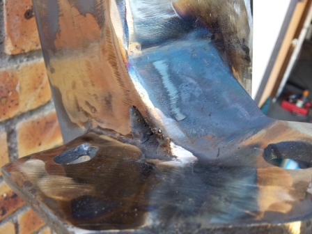

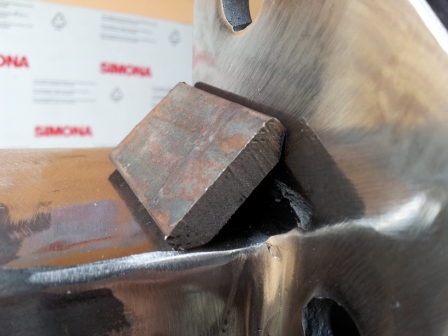

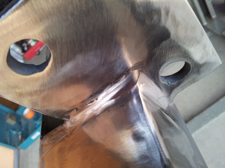

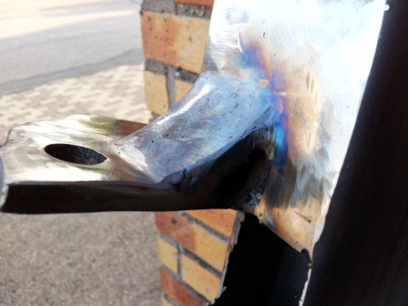

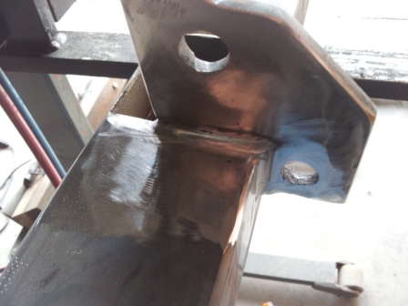

voila les pattes sont soudées et avec un petit renfort
j'ai fait les finitions pour ne pas y revenir et en voulant refixer le pare choc j'ai vu que les pattes ont bougé donc rien de mieux qu'une bonne masse pour redresser et voir si les soudures tiennent
Verdict: Test au top donc cool plus qu'a finir les cotes donc demain on recommence
excellent , bonne continuation :yes12: :yes12: :yes12: :yes12: :viveforum: :alabierre:

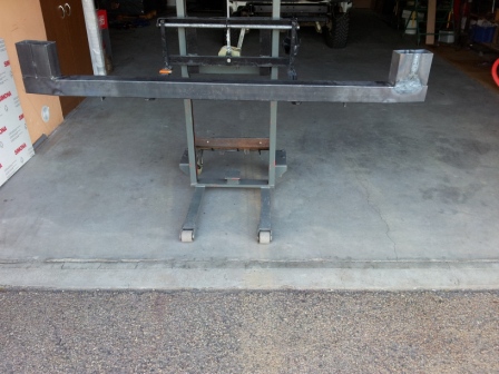

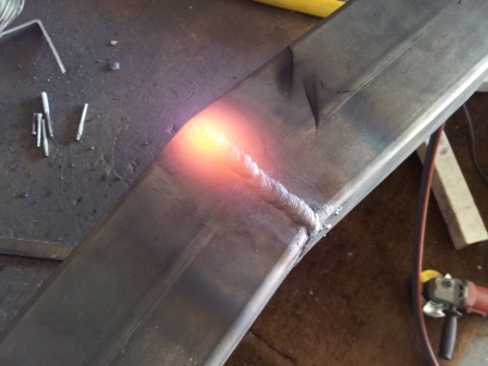

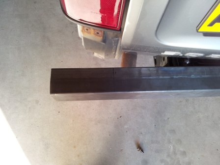

ca avance doucement mais surement :lol:

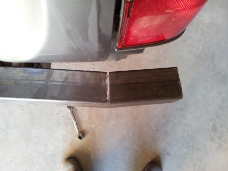

il prend forme :alabierre:
j'ai aussi fait la modif de la roue de secours pour la rehausser :yes12: il prend de la hauteur le trol :lagana:
