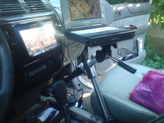

missa a écrit :salut
moi j'ai monté ça http://www.kenwood-electronics.fr/produ ... DNX7240BT/ depuis 3ans dans mon pepere et c'est vraiment nickel!!! :bravo12: :bravo12:
parcontre quand tu démontes l'ancien ensemble,il y a une traverse plastique de la console à découper proprement! ça se fait bien :clin12: après derrière,il y a un chassis solide sur lequel se visse ton nouvel autoradio :alabierre:
Merci Missa. Tu n aurais pas une photo de ton poste en place dans ton Troll ??
jfkm
Messages : 359
Enregistré le : 10 mai 2011 22:17
Localisation : Saint Brieuc. 22
Re: Y61 3L Autoradio Adaptable
Message par jfkm »
Dis moi, Missa... La connectique de ton post d'origine était compatible avec celle de ton Kenwood, ou il a fallu que tu achètes un adaptateur chez Nini ??

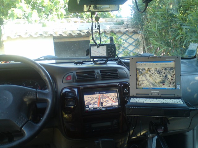

pour la conncetique,Maxi t'as donné la réponse :bravo12: :bravo12:
les seules tofs de dispo que j'ai sont celles-là!
je peux t'en faire d'autres si tu veux :clin12:

Merci ! C'est propre... :bravo12:
Et pour l'antenne, pas de soucis avec la connectique de l'antenne d'origine sur le nouveau poste?`
J'ai lu également que beaucoup avaient des problèmes de masse en changeant d'autoradio...
rien ne t'empèche de tirer une masse en directe près de l'auto radio , une cosse ronde et tu prends sur une des vis dans la console il y a du metal presque partout :clin12: :clin12: :clin12: :clin12:
