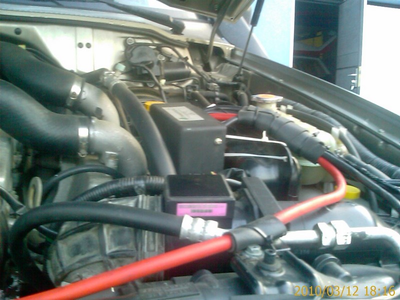

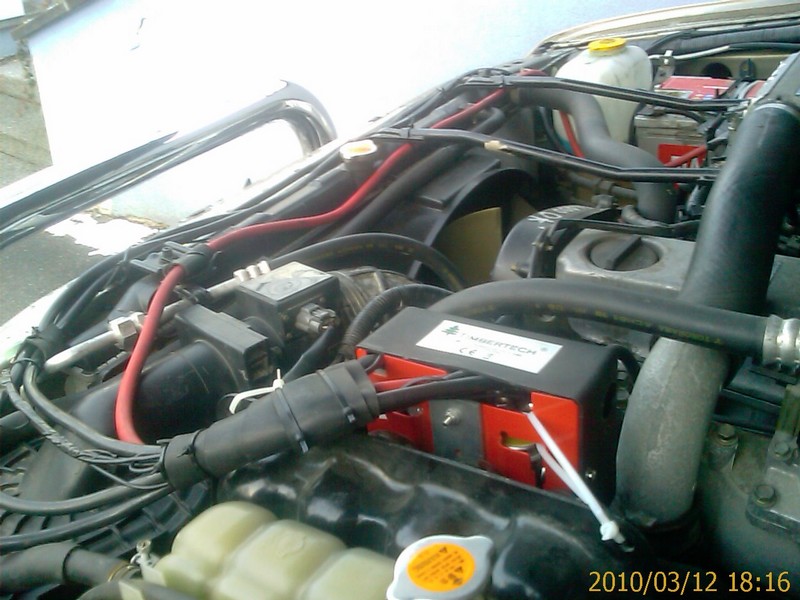

voila le tout donc rallonge des cables avec du cable de charge poids lourd en 32mm carré d'une longueur de 2.6ml avec des cosses de 8mm de diamètre aux extrémités ( les rislan sont juste la pour la forme il n'y a qu'une vis de maintient pour la patte qui tient le boitier relais il faut que je me fasse une autre platine plus mieux :rire2: donc comme je suis un peut psycho :mrd:

je met une photo de l'ensemble du boitier + cable
le grand noir va de la masse du treuil ( la borne se trouve à l'opposé des autres bornes )
Ă  la batterie & le petit cable noir : c'est la masse du boitier .
pour le grand rouge :
tu pense bien :rire2: :rire2: :rire2:
