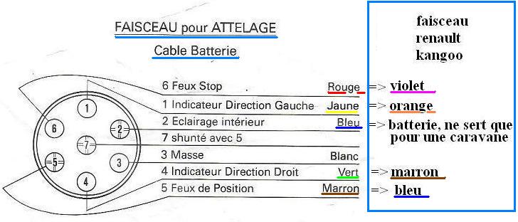

correspondance couleur faisceau kangoo

bon j'ai testé et branché mais il me reste une petite question à quoi sert le fil bleu du faisceau de l'attelage qui est marqué "éclairage intérieur" ?

bon je fais les questions/réponses, le bleu ne sert que si vous avez une caravane. il faut le relier à la batterie de la voiture afin de fournir du courant pour le frigo de la caravane....

tu parles ... je sais que c'est de saison mais au départ ça faisait sapin de noël, j'ai revu la masse et c'est rentré dans l'ordre

pourquoi avoir shunté le 5 et le 7 , moi je les laissent toujours indépendant , afin d'avoir éclairage gauche et éclairage droit de la remorque séparé , pas que tout s'éteigne d'un coup , en plus j'ai des feux de gabarit , et donc ça fait beaucoup d'ampoules à protéger pour le fusible , et si le fusible prend tu as l'éclairage du véhicule tracteur qui saute , donc j'en reviens à ma question , pourquoi shunter :?: :?: :?: :?: :?: :?: :?: :?: :?:

pourquoi ? je ne sais pas c'est comme ça d'origine...

benpatroleric a écrit :pourquoi avoir shunté le 5 et le 7 , moi je les laissent toujours indépendant , afin d'avoir éclairage gauche et éclairage droit de la remorque séparé , pas que tout s'éteigne d'un coup , en plus j'ai des feux de gabarit , et donc ça fait beaucoup d'ampoules à protéger pour le fusible , et si le fusible prend tu as l'éclairage du véhicule tracteur qui saute , donc j'en reviens à ma question , pourquoi shunter :?: :?: :?: :?: :?: :?: :?: :?: :?:
parceque c est le branchement "francais " sur les allemandes quand tu coupe le contact et que tu laisse le clignotant gauche ou droit tu as les veilleuses du meme cotés qui reste allumé ;) :chin:
