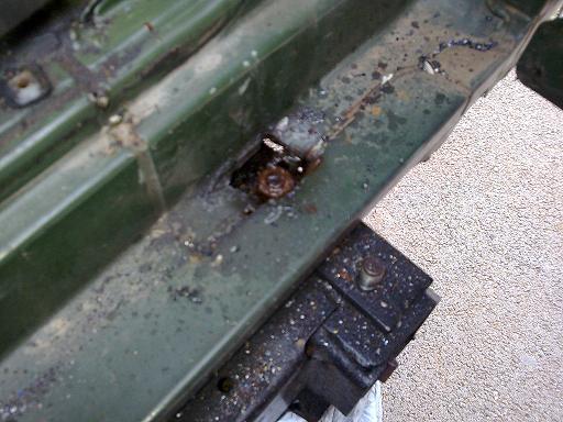

bon j'ai réussi en faisant les trous là où il faut, dont un qui a pété. c'est pas grave. par contre il tient toujours en place. est-il collé par la rouille ? ai-je loupé une fixation quelque part ?
j'ai innondé de dégrippant mais là il pleut, j'arrête pour aujourd'hui ....

ok, j'ai bien enlevé les 6 boulons, du moins il n'y a que les écrous car les boulons ne veulent pas tomber et donc l'attache remorque non plus ...
Re: enlever l'attache remorque
je viens de voir sur un site néerlandais qu'il est possible qu'il faille enlever la couche de bitume ou d'anti-tremblement qui se trouve éventuellement entre l'attache remorque et le chassis ...
je vais le décoller au chalumeau ce bitume, y va pas m'emm*rder longtemps lui ...

:roll: t'as essayé de tapper avec une masse sur la boule?
oui et rien du tout. mais effectievement depuis 20 ans que c'est collé peut être faut-il que je chauffe au chalumeau ces bandes de goudron...

aujourd'hui j'y suis allé au burin et à la masse, et rien. demain je le tombe à la disqueuse....
moi quand j'ai virer celui du y 60 j'ai coupé au chalumeau les têtes de boulon et cet tomber.par contre les entretoise de renfort qui sont dans le chassis sont rester ;) et j'ai essayer de les enlever.et ben au bout de 30 minute j'ai décider que ça pouvait rester dessus :D
