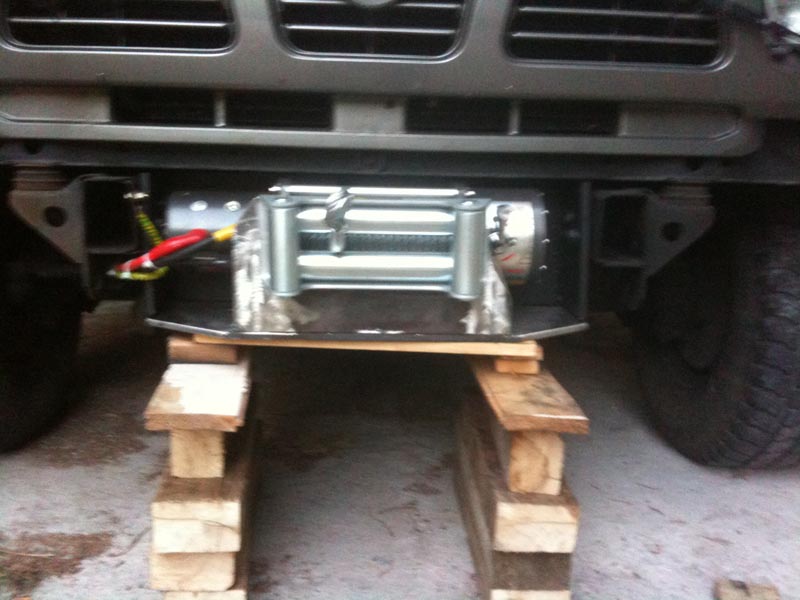

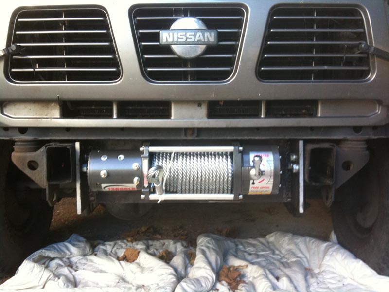

voila je suis entrain de poser mon treuil :rire2:
mais voila que je suis entrain de faire tout pour le fixer , mais je me demande si cet bien possible ou pas de le fixer comme ça.
donc j'ai fait un truc de façon que mon treuil soit fixer par les boulon , mais que les boulont soit coter moteur et non cote route,
en gros que le treuil soit pas poser sur la platine mais suspendu.
est ce qu'il y'a un probleme auquel je me lance ou pas et les contrainte et ainsi de suite :inter?: :inter?:

:benben12: heu c'est peu etre parce que je me leve.... mais j'ai rien compris :inter?: :surpris1: tu veux le monter comment?
Re: est ce possible
dès fois une photo ou même un dessin , ça aide :yes12:
Re: est ce possible
pour l'instant pas le temp de mettre une tofs.
en faite cela fait comme si je le fixer au mur :rire2: et non par terre :alabierre:
defrance
Messages : 753
Re: est ce possible
Message par defrance »
dimitroll a écrit :pour l'instant pas le temp de mettre une tofs.
toi t'as monté trop d'agglos :rire2: :rire2: :rire2:
Pour moi OUI, car un boulon résiste beaucoup mieux en traction qu'en cisaillement
A+

yes ,mais en faite maintenant j'ai changer pour le remettre comme tout le monde a plat.
je vous expliquerai ça le week end prochain car la j'ai pas le temp je repart au boulot :rire2: :rire2:

moi g vu un montage avec le treuil a l'envers , la platine étant au dessus et non au dessous cela permettais de récupèrer un peu d'angle seul hic ct la poignée d'embrayage du treuil ki étai exposer et diificile d'accès dans l'eau la boue ... le gars avait fait un system par cable et protéger la poignée des chocs ca avait l'air de fonctionner...
maintenant les boulons sont toujours dans le même sens donc sa change pas la résistance ...

moi j'avais fais comme ça sur mon ancien
Re: est ce possible
cet exactement ça que je penser faire et que j'avais même fait ,
mais , les barres chromer du treuil , enfin de la bobine , qui sert a tenir l'ecartement, on les voit bien sur la photo precedente.
si le cable touche et tord les barre :benben12: :benben12: qu'est ce qu'il va se passer :benben12: :benben12:
voila pourquoi je les remit a plat :rire2:

ben disons qu'apès il faut bien centrer le guide cable et ça passe
