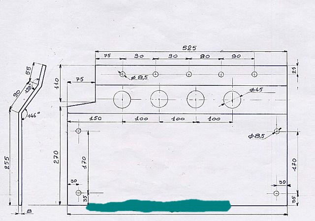

je cherche un plan sur un blindage avant pour mon 60
si qqun a ça, je suis prenneur

Re: blindage Y60
désolé moi j' ai pour un 61 pas pour 60 :benben12: :benben12: :benben12: :benben12: :clin12: :ben:
Re: blindage Y60
j ai sa depuis 4 an dans l ordi :rire2:

interresant,
pour la fixation, c'a se fixe sur le pc d'origine ? parce que je n'en ai pas

Tiens voilà ce que ça donne :
Plaque de 8 mm en alu ...
support en fer plat de 30x8
Présentation à blanc...
....et voila !
