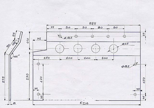

Re: plaque protection y60
:benben12: ou un gabarie pour en fabriquer :rouge12:
matrol11 a écrit ::benben12: ou un gabarie pour en fabriquer :rouge12:
ça peut servir aussi :bravo12:
Message par Corrivolpi »
il y a ca
ça peu servir merci corri :alabierre:
